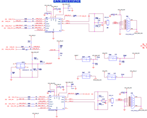

我们的团队正在验证 CAN 接口。 我们正在检查是否存在外部环回。 数据从控制器引脚 MCAN0_TX 发送到 CAN0收发器。 我们能够在收发器的 TXD 引脚上看到 TX 数据、还可以在 CANH 和 CANL 引脚上看到差分数据、另外、在 RXD 上也会看到数据。 但当我们尝试连接两个收发器的差分引脚以突然形成环路时、CAN0收发器的 CANH 和 CANL 引脚上会出现巨大的压降。 CAN1收发器的 RXD 引脚上没有任何东西。 下面附上了简要示意图。 所有电压均正常、所有引脚均配置正常。

    CANH/CANL 输出在隐性状态(每个"1"位)下处于非活动状态;为了获得所需的差分电压、总线依赖于端接电阻。 在总线的两端添加两个120 Ω 电阻器、或者如果您只是使用短电缆进行测试、则50 Ω  和65 Ω 之间的某个电阻器应位于两条线之间的任何位置。
    上图是 CAN 接口的电路。 我们使用了120欧姆的终端电阻器。 即使我们使用 PCAN 工具进行测试、我们也没有得到任何结果、但我们可以在收发器的 CANH 和 CANL 引脚上看到波形。
    Narayanraao Puli.
    您看到的波形是什么? 正确吗? 你想做什么呢?
    您好、Clemens:
    我们解决了问题。 另一个收发器是损坏的可能是,这就是为什么我们看到了一个压降,当我们连接的 CAN 差分线路.
