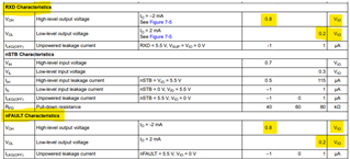

是否是 TCAN1043A-Q1推挽输出结构的 RXD 和 NFAULT?
如果没有、如何评估/计算使用串联电阻时 MCU IO 端的电压?  计算方法是否与推挽输出相同?

    电压电平输出是 RXD 和 nFAULT 的 VIO 电压的函数。 电流最大为-2mA:

    考虑到串联电阻 Rs 可能会导致到 MCU IO 端口的 RXD 和 nFAULT 输出电压降低、能否使用类似于推挽输出的方法来计算 RXD 和 nFAULT 的输出电压?
    也就是说、当输出电平较高时、Vmcu_io= Vmcu-I VI *(R+Rs)
    当输出电平为低电平时、Vmcu_io=i*(R+Rs)
    (R 估计值使用0.2 * VIO / 2mA)

    您添加串联电阻器的目标是什么? 如果您的 MCU 输入需要特定的电压、您可以相应地调整 TCAN1043A VIO。 否则、应使用电平转换器。 收发器和 MCU 之间通常不需要串联电阻。

    RXD 和 NFAULT 推挽结构是这样吗?

    是的、它们是推挽结构。
