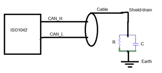

我正在使用带屏蔽电缆的 ISO1042隔离式 CAN 收发器芯片。
电缆长度约为30m 电缆的屏蔽(排水)线通过 R/C 组合网络连接到接地端。
问:这个 R 和 C 的目的是什么?
问:如何选择 R 和 C 的值?
我想 在电缆的屏蔽层上应用浪涌1kV (IEC 4160-4-5 )、那么、如何选择这些 R 和 C?
    您好 Prasad、
    感谢您联系我们。
    1. 问:R 和 C 的用途是什么?
      1. 对于浪涌应用、通常最好在电缆屏蔽层与接地之间建立低阻抗连接。
      2. 有时 R 和 C 用于 EMI 滤波。 但是、这将限制屏蔽层消除浪涌冲击的能力。
    2. 问:如何选择 R 和 C 的值?
      1. 如果您仍选择使用 R 和 C、那么理想情况下它们应具有高达1kV 的浪涌冲击额定值
    此致!
    Andrew
