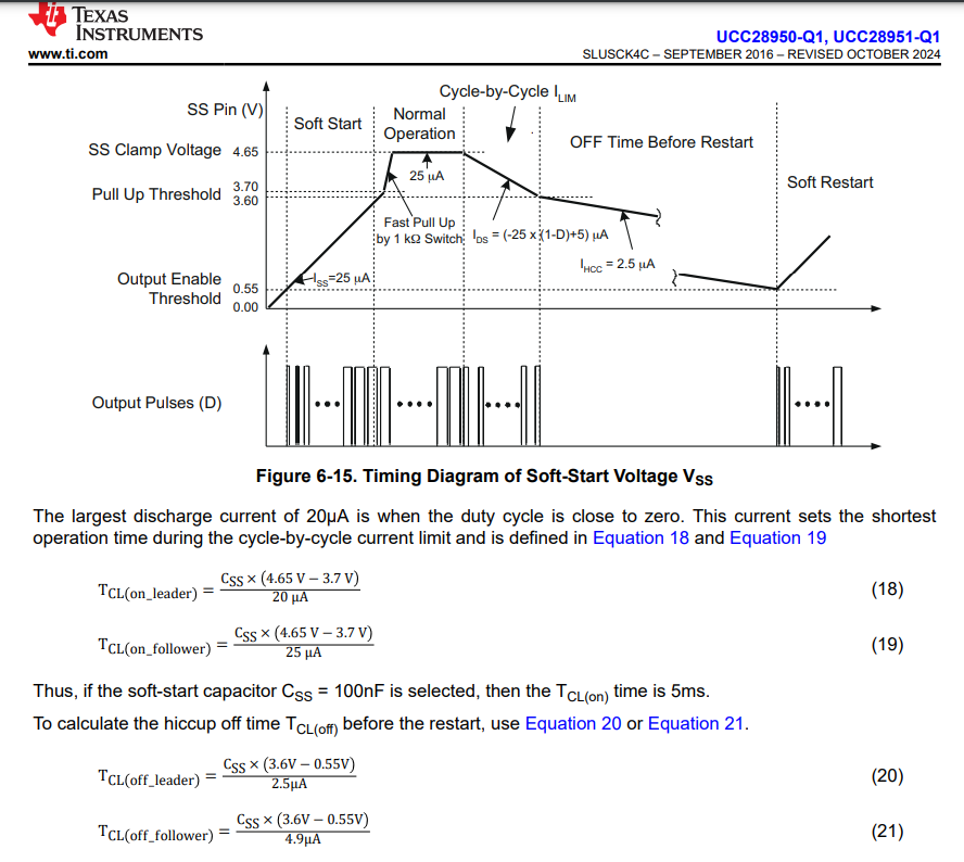

我发现这是环路振荡。 因此、我尝试在"开环"中验证转换器(EA+电压由 VREF 通过电阻分压器提供)。 即使在开环中、也存在相同的振荡。 这就是我在上一个查询中提到的内容。
您能否帮助我弄清此振荡为什么在开环中发生? (当 EA+电压为1.3V 时)
但我尝试了将峰值电流模式控制更改为电压模式控制。
在电压控制模式下、不存在次谐波振荡。
当 EA+电压为1.3V 时、控制器本身似乎在峰值电流控制模式下振荡。
    上述观察结果被错误地提及为 UCC256403、而不是 UCC28950-Q1
    您是否能够在 e2e 中重新发布正确的主题标题?
    此致、谢谢
    我能够重命名该线程、因此请忽略重命名该线程的请求。

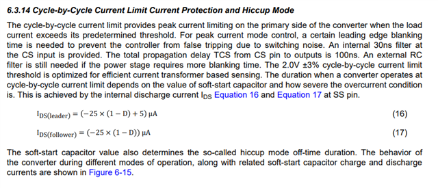

    听起来您的设计可能达到间断模式过流保护。  当逐周期电流限制达到2V 时、就会发生这种情况、并导致软启动周期。
    通过将设计置于电压模式控制、您可以禁用过流断续模式保护。  数据表中的以下信息说明了其工作原理。
