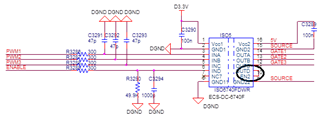

如果我有一个来自电路板数字侧的控制器的 PWM 信号、此控制器也将生成 EN 信号、
查看表和器件引脚排列、似乎使能引脚位于错误的一侧、强制我将使能信号悬空到另一侧。
1) 1)我读取的 D.S 是否正确?
2)您建议如何解决此问题

    如果我理解正确、则无法从隔离器的一侧发送 PWM 和 EN 信号、并且无法预期使用我的使能信号在隔离器的另一侧打开和关闭 PWM 信号。 是这样吗?
    如果是、您建议使用额外的隔离器? 还是使用其他风味并通过 EN 信号、将隔离器扔向?
    您需要为使能信号使用额外的通道。 如果隔离器的所有通道均已使用、则需要使用更大的一个或另一个通道。
    你(们)好
    我认为改用 ISO6740、并使用 IN/outD 通过将其短接至 EN2来启用。
    在引脚之间添加一个电阻器是可行的还是更好的?
    将 EN2拉至低电平将禁用2侧的所有输出、包括 OUTD。
    通过隔离器的使能信号必须保持有效状态、因此您需要单独的缓冲器。

    我与客户沟通过、要点如下:
    PWM 信号从数字侧的控制器生成、然后在模拟侧放置隔离。
    使能信号源自不同的电路并处理安全机制、客户希望冗余是其安全机制、因此可以选择通过使能引脚和控制器本身关闭 PWM 信号。
    正如 Clemens 所说的、问题是在禁用输出后、我们无法再次启用输出... 您是否认为我们可以通过单个器件以某种方式克服这一要求?
    由于没有具有单独 OE 控制的隔离器、因此仅依靠隔离器是无法实现的。  SN74AHC1G126器件体积小、价格便宜。
    Koteshwar 提到、您需要使用 ISO6740FDWR、以便在1侧未通电时保证输出为低电平。
    您是否确实需要禁用 PWM 信号? 如果 PWM 信号保持恒定低电平是安全的、则只需在隔离器之前使用与门强制将信号置为低电平。 在这种情况下、您不需要通过隔离器使用单独的通道。
