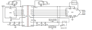

我们的 VISOIN 引脚20为 LDO 提供4.11V 电压(应该是2.5V 和3.3V)、甚至在悬空时也是如此。
这是不是真的?

    1. VISOUT 和 VISOIN 需要根据数据表中提到的布局指南进行短接。
    2. 您能否分享原理图以更清楚地了解连接方式。 不清楚您所说的"浮动"是什么意思
    3. 2.5V 和3.3V 是 LDO 的输出还是输入?

    我们仅使用 LDO 就遵循了数据表中提到的应用手册。 LDO 输出为2.5V。 德州仪器(TI)是否有适合该应用的2.5V LDO 建议?

    VISOOUT 引脚的电压基本上为4.11V、您最初指的是什么? 如果是、则在 VISOUT 上测量4.11V 时的 VSEL 值是多少?
    对于此应用、没有特定的 LDO 建议。 TI 提供的任何 LDO 都可以正常工作。

    否我指  VISOIN 、当连接到 LDO 时、它提供4.11。 就像它正在作为反馈一样。

    但 VISOOUT 和 VISOIN 短接正确吗? 您的配置的预期 VISOUT 值是多少?
    为了充分理解、我请求提供以下详细信息:
    1. 什么是 VDD、VSEL 和 VISOUT 值?
    2. 使用的 LDO 的预期输入和输出是多少? 是2.5V 还是3.3V?
    3. VDD 电源上是否有任何电流限制? 如果是、那么多少? 用于 VDD 的电源应具有最低300mA 电流传输能力。

    VISOUT 通过 LDO 2.5V 连接到 VISOIN。
    VDD、VSEL 和 VISOUT 均为5V。
    电流限值设置为1A。

    该器件的所有其他方面看起来都不错。 如果所有连接都是按照数据表中的应用原理图进行的、则反馈方案的可能性极低。
    现在、为了调试整个场景、我有以下建议:
    1. 断开 LDO 输出与 VISOIN 的连接并检查 LDO 输出电压-检查它是2.5V 还是4.11V
      1. 如果电压为2.5V、则检查 VISOIN 和 VISOUT 在 LDO 本身之前是否短路、以及 VISOUT 是否尝试同时强制施加5V 电压。
      2. 如果为4.11V、则需要根据数据表检查和更正 LDO 设置、以在输出端获得2.5V 电压。
