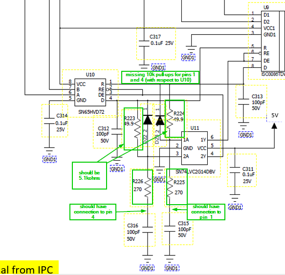

我使用 SN65HVD72、SN74LVC2G14DBV 和 ISO3086TDW 设计我的 IPC 与器件(笔记本电脑)之间的隔离式 RS485 接口。
但遗憾的是、我的设计只能单向运行、即 IPC 到器件。
我使用 Tera Term 进行测试、发现器件与 IPC 之间没有通信。
e2e.ti.com/.../RS485-interface-issue.xlsx

    尊敬的 Lee:
    感谢您的耐心、很抱歉耽误您的时间。 据我所知、您正在使用 双路隔离式半双工 RS RS-485 中继器   作为设计基础、并使用 ISO3086TDW 进行升级、以集成变压器驱动器。 只要数据速率与原始 TI 设计匹配、这是可以接受的。
    1. 首先、我会移除 1k Ω 电阻器 R219 和 R222、因为不需要这些电阻器、而只在“A"线路“线路上使用这些电阻器。
    2. 显示的 ISO3086T 配置为半双工、因为  Y/Z 引脚连接到 A/B 引脚、可以为发送和接收创建一条双向总线。
      1. ISO1452:【常见问题解答】如何将 RS485 全双工收发器配置为半双工?
      2. 我认为这可能是首要问题。  J22 似乎使 A 和 B 连接发生翻转(J22 的 B 引脚连接到 ISO3086T 的 A 引脚)。 由于 Z 和 Y 连接正确连接、这会导致通信错误。
      3. 如果 J22 的 A 和 B 引脚断开连接、这应该允许您使用正确连接的 Y/Z 对确认应用程序接收功能)。
    3. 否则、我发现 TI 设计不完全匹配(例如,某些无源器件缺失或值错误)。 这可能会影响离散中继器的时序。 但是、请先确认第 2 点。
    Andrew

    Ku 您好、
    感谢您提供更新后的原理图。 该设计仍然缺少一些设置自动方向时序的关键组件。 2A 和 2Y 的输出应与 R 引脚上的信号匹配、并有一些轻微的延迟、用于切换每个位的方向(使用 RE/和 DE)(如下所示)。
    1. 缺少两个 10k 上拉电阻器
    2. 逆变器输入和 R 引脚之间应连接 300 欧姆电阻器。 然后将一个电容器连接到 GND。
    3. 5.1k Ω 电阻器为 50 Ω、这将改变方向时序。
    4. 该参考设计的第 2.2 节数据流控制详细介绍了电阻器的重要性。
      • 审核后、我意识到 R219、R228 和 R222 稍后可能需要使用以下设计中的值添加回设计中。
      • 但是、这可能会等到我们更正了自动检测电路的功能之后。
    我已经在原理图上进行了标记。
    Andrew
    您好、Andrew、
    根据您的 2 号评论: 300 欧姆电阻器应连接在逆变器输入和 R 引脚之间。 然后将一个电容器连接到 GND。
    它与下面的参考原理图不同。 可以看到、300 Ω 逆变器输入和 R 引脚之间没有点。
    我的设计修改将与的参考设计完全相同
    -在两个 R 引脚上添加 10k 上拉电阻器。
    -将 49.9 欧姆更改为 5.1k 欧姆。
    我将在下一次答复中告诉你上述结果。
    谢谢你。
    Ku
    您好、Andrew、
    我对原理图的修改与参考设计相应地相同、
    -在 IC U10 R 引脚和 IC U9 R 引脚上添加 10k Ω 上拉电阻器。
    -将 R223 和 R224 更改为 5.1k 欧姆。
    -将 R225 和 R226 更改为 300 欧姆
    -插入带有 560 欧姆的 R219 和 R222
    遗憾的是、从器件 (J22) 到 IPC (J23) 的 RS485 通信信号结果仍然失败。
    根据我得到的波形、U10 针 R、RE、DE 和 D 的信号看起来正常。
    但 U10 输出引脚 A 和 B 波形失真、假设正常条件 A 和 B 信号反转、
    但现在没有反转。
    您好 Lee、
    您的应用程序的当前状态并不特别清楚。 据我所知、这个问题正在发生从 J23 到 J22 的通信。 然而、从 J22 到 J23 的通信存在问题、对吗?
    我查看了 Excel 文件、在 A 和 B 本身的输出看起来出现接地耦合问题之前、从 J22 到 J23 的通信看起来是可以接受的。 再次查看原理图、我发现 C314 与 U10 接地引脚串联。 这基本上会使接地连接悬空、从而导致器件未通电。
    这可能将用作去耦电容器((C314 连接在 VCC 与地之间)。 U10 引脚 5 必须直接接地。 这是固定的吗?
    Andrew
    您好、Andrew、
    -是的、只有 J22 到 J23 的通信存在问题。
    -当 U10 引脚 5 直接接地时,情况变得更糟,从 J23 到 J22 的通信也变成了 NG。
    当信号从 J23 发送至 J22/从 J22 发送至 J23 时、U10 根本无法工作。
    U10 引脚 A 和 B 的输入信号、但 U10 引脚 R 完全没有输出脉冲(引脚 R = 5V、RE=DE=0V、D= 5V)。
    当信号从 J22 发送到 J23、引脚 R=5V、RE=DE= 0 脉冲、D= 5V 脉冲时、在此阶段看起来仍然正常。 但是在 U10 引脚 A 和 B 上未检测到任何输出脉冲
    Kue2e.ti.com/.../Waveform-when-short-C314-to-GND.xlsx

    尊敬的 Lee:
    [引述 userid=“560692" url="“ url="~“~/support/isolation-group/isolation/f/isolation-forum/1572176/iso3086t-rs485-interface-only-working-in-one-direction/6070185
    当 U10 引脚 5 直接接地时,情况变得更糟,从 J23 到 J22 的通信也变得 NG。
    [/报价]
    我认为 U10 可能会损坏、因为发生了大量测试、并且在没有 VCC 的情况下施加了信号。 这通常是可以接受的、因为器件受到保护、但是、它仍然超出绝对最大条件。
    • 请确保 U10 从引脚 8 到引脚 5 测量到 5V 电压。
    • 还请将新器件焊接到 U10 并重试。
    • C314 仍需要作为引脚 8 和引脚 5 之间 5V 之间的去耦电容器
    • 由于 ISO3086T 可以在此模式下运行、因此可以尝试使用 VCC = 3.3V 为应用的逻辑侧供电。 只需确保 VCC2 仍然为 5V
    最好为 U10、SN65HVD72 选择一个新器件。  SN65HVD72 是一款 3.3V 器件、5V 的 VCC 在技术上超出建议的范围。 但是、数据表中的任何内容都不会显示该器件会在应用中立即损坏。 但是、此应用最好使用 VCC = 5V 的 RS RS-485 收发器。
    此外、由于 C314 之前与引脚 5 串联、这将有效地阻止器件通电。 我之前怀疑器件是通过 ESD 结构供电的、这种做法并不理想、  如果正确连接 SN65HVD72、可获得大于 5V 的 VCC 并损坏器件。
    Andrew
    您好、Andrew、
    最后、我的 RS 485 通信在两个方向上都运行正常
    -将 C314 直接接地短接(U10 接地引脚 5 直接接地)
    -SN65HVD72、U10 Vcc 更改为 3.3V。
    实际上、我会在将 U10 IC Vcc 更改为 3.3V 之前尝试、但在 J22 到 J23 之间进行通信仍然 NG、因为 U10 接地引脚 5 未直接接地
    此时、C314 仍被插入。
    非常感谢您为解决我的设计问题提供的大力支持。
