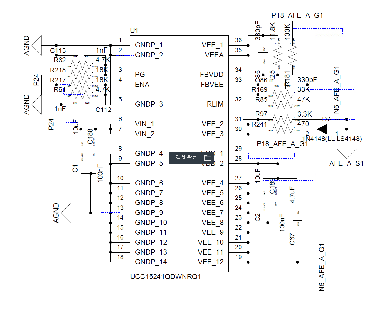

我是一名电源转换系统工程师、目前正在我们的设计中使用您的 UCC15241‑Q1 器件。
‑新发布的 UCC15241‑Q1 可用、我们尝试将其用作栅极 1 Ω 驱动器电路的电源。 虽然基本电力输送和门控功能似乎可以正常运行、但我们观察到了一种意外现象:主电源转换电路的直流‑链路电容器开始通过栅极‑驱动器板充电。
即使仅向 UCC15241‑Q1 施加 24V 的输入电压、且栅极板连接到主电路、直流‑链路电容器也可充电至接近 100V
根据我的初始评估、我怀疑通过电隔离的漏电流可能导致该行为。
我分享下面的设计原理图、非常感谢您的审阅和反馈。
(作为参考,我们的栅极驱动器使用 UCC21717,这种问题在更改电源器件之前不会发生。)
提前感谢您的支持、我期待您的指导。
林正宇

    尊敬的 JW:
    我很抱歉耽误你的时间。
    我只是想确保我们在同一个页面上关于这种情况。 下面是 我 从您的有关直流链路电容器的问题中构想的情况。
    在这种情况下,我的评论如下:
    a) 通过电隔离的漏电流不大
    b) 没有来自 UCC15241 的电流路径可以为直流链路电容器充电
    c) 如果有电流路径、UCC15241 无法将此电容器充电至 100V、因为输入电压或输出电压都不足以这样做
    您使用哪个参考点来测量电容器上的 100V 电压?
    请提供您用于获取元件值的设计计算器、以便我进行原理图审阅。
