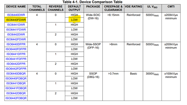

在该电路板上、当施加次级侧电源 (VCC2) 并且移除初级侧电源 (VCC1) 时、默认的逻辑行为是次级侧输出会变为高电平、这会导致所有主电路 FET 栅极都导通。
是否实现了任何具有 ISO7240M 的引脚兼容器件、从而即使移除 VCC1、次级侧输出也会强制为低电平?
如果存在这样的器件、您能告诉我们器件型号吗?
Kyohei
    尊敬的 Kyohei:
    我们有两种型号中的隔离器->默认次级侧状态为高电平和低电平。
    您可以使用我们最新的数字隔离器 ISO6440(来自 ISO644x 系列 — ISO6440 数据表、产品信息和支持|德州仪器 TI.com)
    在默认输出状态为低电平的情况下-> ISO6440F 是合适的器件
    Varun

    ISO6440 是一款适用的器件。
    样片似乎已提供;但产品尚未正式发布。
