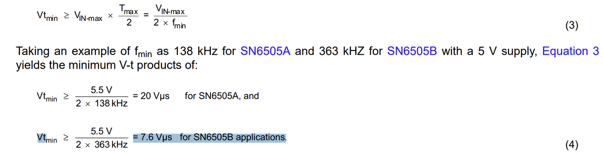

我们有设计隔离电源的要求。 规格如下:
VIN:5V
输出电压:12V
350mA:(max)
在设计方面,我们选择了 SN6505B 推挽驱动器。 我们在选择变压器时面临着一些问题。 根据标准、我们的计算结果、匝数比将大于 3.05。 以下是 WE-PPTI 推挽式变压器的选项
1.750320340
2.750316818
3. 750316819
请选择正确

    尊敬的 Mudit:
    请查找以下输入:
    根据数据表、SN6505B 需要 VT 产品> 7.6V ·μs 的变压器。 请参阅数据表快照
    器件型号 匝数比 (NS:NP) VT 产品 次级电流(典型值) 适用性
    750320340 1:3.5 ·16V μs 250mA 电流额定值Warning️ 为 4 μ A
    750316818 1:3.5 9V·μs 380mA White check mark 最佳匹配
    750316819 1 : 2.88 9V·μs 460mA Warningμ s 匝数比< 3.05
    750316818 更适合您的应用。
    如果您需要进一步的帮助、请告诉我
    谢谢。此致、
