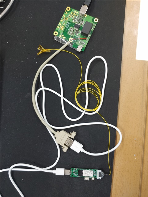

您好,TI专家:
我的客户用ISOUSB211制作了自己的PCB,我问了一些问题,如下面的链接:
https://e2e.ti.com/support/isolation-group/isolation/f/isolation-forum/107.7648万/isousb211-isousb211-does-not-working-on-customer-s-pcb
他们用几种不同的方法进行了更多的测试。
请先查看下图。
最初,他们在下游端口上设计了USB C型连接器,因为模块是通过C型连接器连接的。
但他们的PCB无法成功。
因此,他们尝试将C型连接器更改为A型(灰色电缆)->使用A型到C型电缆(白色电缆)->,最后连接模块。最后,他们成功完成了此配置。
我不知道他们只使用USB 2.0 信号,虽然他们使用C型连接器,我觉得没有问题.
您是否可以再次检查原理图(在上一线程中)和此连接方法来解决此问题?
我还有一个问题,ISOUSB211工作时温度会上升到57度(使用红外温度计),触摸ISOUSB211时感觉很热。
这是正常情况吗?
(当他们使用电源而不是USB 5V电源时,其消耗的电流仅为170mA。
如果此类热量正常,我是否应该考虑使用热同步来冷却设备? 或者,我们是否应该修改页面以获得更好的冷却效果? (但在ISOUSB211上找不到散热垫。)
请检查这2个问题。 谢谢。
此致,
追逐

    亲爱的 科特什瓦尔:
    感谢您的支持。
    这是一个好消息,他们终于成功地使它工作了。
    但问题仍然存在,ISOUSB211运行时的温度约为70℃。
    我附上最新的示意图。请查看此高温的任何问题。
    模块的速度也很高,请同时检查。
    +还有一个问题,EQ针脚的确切用途是什么? 我刚刚知道,我必须上拉或下拉每个EQ针脚,具体取决于USB电缆的长度。 我对吗?

    尊敬的Alfred:
    感谢您的支持。
    我说我的客户成功地使用ISOUSB211连接了模块,但仍然存在问题。
    连接的可能性与50 % 有关。这意味着当他们尝试连接TOE模块10次时,他们成功5次,失败5次。
    即使他们成功连接,如果他们尝试执行其他功能(如更改设置或测量某些内容等),连接也会再次失败。
    不管怎么说,连接很不稳定,而且他们尝试测试所有EQ针脚的组合,根本不起作用。
    您能否检查改善连接的方法? 如果您需要更多相关信息,请告诉我。 谢谢。
    PS:从IC到主机连接器的路由是关于60 mm ,从IC到外围设备的路由是关于30 mm。这是否是一个问题? USB路由的差分阻抗匹配如何?
