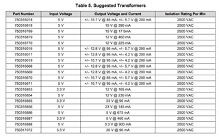

SN6506是否适合正极和负极电源应用?
如果是,您是否有我的参考信息? Thx

    基于SN6507的解决方案提供隔离电源轨。 根据变压器设计和变压器绕组的数量,您可以获得多个隔离电源导轨。 请参阅以下基于SN6505的应用说明,该应用说明列出了各种设计,包括双极输出(正负输出指相同GND点)的设计。 这些方法同样适用于SN6507。
    具有3.3 V/5V输入和12V /15V输出的信号和电源隔离
    如果您有任何其他问题,请告知我们,谢谢。

    谢谢,我也想知道。 TI是否会像数据表中的表格一样? 为客户提供24-26V输入和输出15V,-4V变压器规格。
    您好,Jimmy:
    对不起,我们目前没有用于24-26V输入和+15V/-4V输出的变压器,因为这是一个不常见的要求。 客户必须联系变压器供应商,以开发定制变压器。
    如果您有任何其他问题,请告诉我,谢谢。
