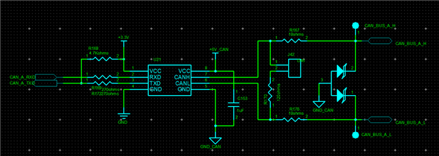

使用 ISO1050时、客户 有时发现 CAN 通信异常。 与正常波形相比、总线上未发现电平变化、因此不应不时有数据。 这种异常并不频繁、只是偶尔发生。
没有烧毁迹象、电源正常、 测量 CAN 引脚阻抗与正常芯片相同。
在下面附上了原理图、您能给我一些提示吗?

    ISO1050 CAN 总线只是 TXD 的差分缓冲器。 因此、期望 CAN 总线始终输出从 TXD 引脚读取的数据。
    我不清楚为什么给定信息的级别不会不时发生变化。
    请提供以下信息吗?
    1.您发现有多少台设备出现了此问题?
    2.在器件未转换时、您能否提供 TX 和总线波形?
    3.您是否还可以提供所用 TVS 二极管的器件型号?
