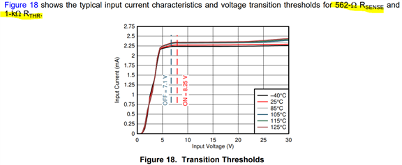

1.我是否可以说 SENSE 引脚的容差对于 VIL (min)为6.5V、对于 VIH (max)为8.55、对吧?
2.如果问题1的答案是肯定的,VIH (max)的公式应为8.55V+1k 欧姆*2.25mA*562ohm/562ohm (使用1k 欧姆电阻作为 Rthr,562ohm 电阻作为 Rsense),对吧? 然后、VIH (max)的计算结果为10.8V、但数据表显示 VIH (max)为10.95V。 如果我的理解有误、请改正。
3、如果 Rthr 为0欧姆、VIL (typ)的计算结果为7.1V、VIH (typ)为8.25V、结果与上表所示的值不同。 为什么?
4、是否有 与下图相同的图表、但 Rthr 为1k Ω?

    表中显示的数据是电气特性数据。 这意味着这是一组样本的实际测试数据、最小/最大值是统计 sigma 加法。 这反过来意味着、您挑选的任何 ISO1212样本应在 char 表中具有其 VIL 和 VIH 阈值、并且几乎不应达到 VIL (min)和 VIH (max)值、前提是它们是根据数据表中提到的条件进行测试。
    2.您在数据表中看到的 VIL (typ)和 VIH (typ)等式是从实际电路得出的等式。 这些是为了帮助客户选择合适的外部组件、以根据其要求设置阈值。 尽管如此、这些仍然是理论计算、由于包括电阻器在内的外部组件的容差、实际结果可能略有不同。 如果根据数据表建议对它们进行了测试、则我们希望它们在数据表中指定的范围内 b。
    请注意、这些公式仅用于典型阈值计算、可能未达到数据表中指定的最小值和最大值。
    正如我之前提到的、数据表中 VIL 为7V、VIH 为8.2V 的典型值是在样本上观察到的实际测试数据、而在理论计算的实际电路公式中使用的7.1V 和8.25V 值。 因此、计算值不一定与数据表中提到的典型统计测试值完全匹配。 计算值应处于数据表规格的最小值-最大值范围内。
    4.请允许我检查 RTHR = 1kΩ 是否有这样的图。 谢谢。

    对问题4重新分级、我认为我在数据表中找到了该图。

    感谢您的更新。
    图18中的图与图5中的图相同、参考 RTHR = 1kΩ Ω 是一个拼写错误、将在下一版数据表中进行更正。 关于您请求的 RTHR = 1kΩ μ s 图、很抱歉、我们没有此类图可供 RTHR = 1kΩ μ s 共享。
    上述电气特性表中的 RTHR = 1kΩ Ω 对应于容差为1%的电阻器、表中列出的最小/最大值仅适用于1%的电阻器。 当使用5%容差 RTHR 时、我们预计 VIH (max)将增加约125mV。 请注意、这只是一个估计值、而不是实际的图表数据。

    1kΩ 562Ω Δ V RTHR 时、VIL (typ)变为9.2V、0V 输入到 VIL (typ)的输入电流将介于0mA 和2.25mA 之间(RSENSE 的稳定电流=Δ I)。 由于施加的5V 电压介于0V 和9.2V 之间、因此预计电流为1.45mA、电流介于0mA 和2.25mA 之间。
    我了解1kΩ 的 RTHR 的输入电流与输入电压间的关系图将为客户提供帮助、遗憾的是、我没有与您分享这些信息。 请0Ω、通过添加 RTHR、我们仅移动 VIL 和 VIH 阈值、而输入电流模式将保持与图5相同(此时 RTHR =Δ V)。
