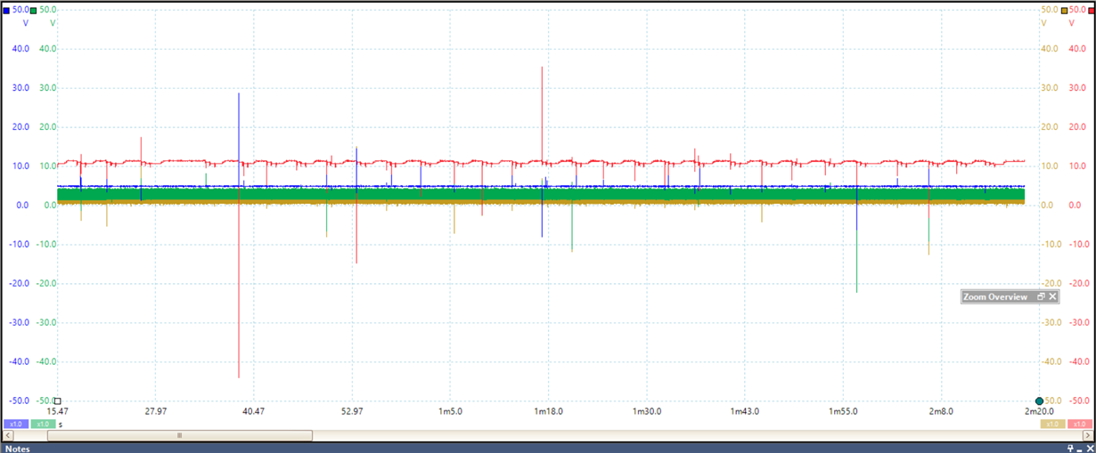

    感谢您发送应用手册。 我们将 TVS 二极管更改为应用文档(CPDT-12V)中指定的二极管、并附上了我们在确定 ISO1050 IC 引脚范围时获得的结果的屏幕截图。
    蓝色线为 VCC2 (引脚16)、绿色线和黄色线分别为 CANH 和 CANL (引脚13和引脚12)、红色线为12V 电源、通过稳压器转换为5V (施加在 VCC2上)。
    二极管发生变化后、我们仍会在 CAN 线路上看到瞬变。 您能帮助解决这个问题吗?

    您好 Lucas、
    Abhijit
    卢卡斯
    这是屏幕截图。
    Abhijit
    Abhijit、
    遗憾的是、波形的时间刻度太大、无法看到有意义的开关模式和瞬态。 您是否可以像下面的示例那样以模拟时间刻度提供波形? 理想情况下、要抓住所涉及的非理想瞬态和行为。

    Abhijit、
    放大噪声波形将有助于消除这些瞬变只是您所使用的测量系统产生的伪影的可能性。 另请注意、TVS 二极管不会消除瞬变、而是将其降低到 VCLAMP 或更低。

    尊敬的 Abhijit:
    感谢您分享额外的波形。
    如您所见、波形显示的单个电压样本超过预期值。
    12V 电源(红色):-25V
    Vcc2轨(蓝色):20V
    CAN_H 和 CAN_L:(绿色和黄色):30V
    您是否知道在哪些测试条件下您会看到这些大电压偏移(正常运行、EMC 测试等)? 是否可以在示波器上以更高的分辨率捕获这些电压偏移? 您可以使用阈值为+6V 的 Vcc2上的单个上升沿触发示波器。 确保调整示波器的时基以捕获过压情况的整个持续时间。
    此外、您能否确认您是否仍然看到 ISO1050器件因更新后的 TVS 二极管受损?
    以上内容将确认这是由于电压样本有限(示波器时基太大)或耦合到系统中的实际电压瞬变而导致的示波器测量的伪影。
    排除任何可能的范围伪影后、让我们从 Vcc2开始调试该问题。 Vcc2上的20V 超过了 ISO1050 (6V)的绝对最大值、并且有可能损坏器件。
