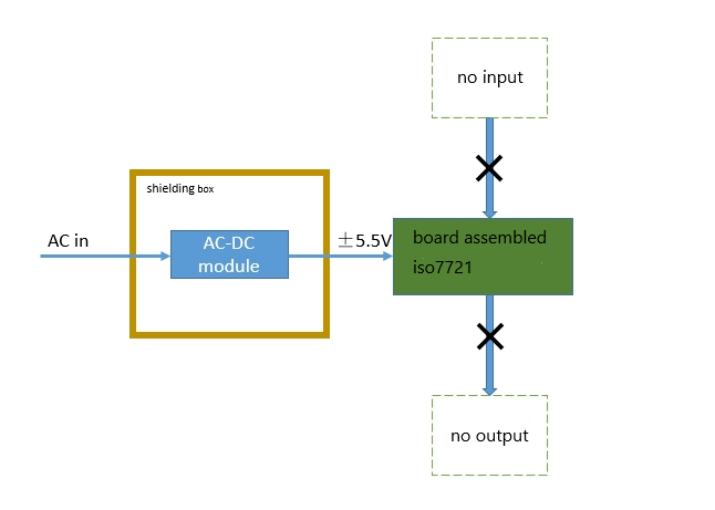

在模块级 EMC 测试期间、我们发现一个采用 iso7721的电路板组件在两个频率点出现故障。
为了排除对整个测试的影响、我们首先测试了电源模块(交流/直流模块)、并通过测试。
但是、当故障电路板通电且电路板未连接输入/输出时。 在414MHz 和830MHz 频率下、其 EMI 能量超过限制(EN55032 A 类) 10dB 以上。
我检查了 iso7721数据表、猜测调制方案可能会导致 EMI 超出范围。
请帮助调查此问题。

    很遗憾听到这个问题。 由于 ISO7721仅是数字隔离器(内置无电源隔离) 所涉及的信号功率水平非常低、我们预计不会导致符合 EN 55032 A 类标准的任何辐射发射问题。我们已经对其进行了测试、许多客户已针对 EN 55032 B 类测试 ISO7721、他们通常不会面临任何问题 问题。

    感谢 Koteshwar 的快速响应 。
    根据您的信息、我可以将注意力转向电路板上的另一个部件、以找出根本原因。
    但我想分享一些有关我的问题的基本信息。 测试期间、电路板没有输入/输出连接、仅由交流/直流模块供电。
     为了排除对整个测试的影响、 我们首先测试了交流/直流模块、并通过测试。
    这是我的测试的简单测试设置。 电路板组装的 iso7721主要有两个功能- RS485通信隔离(iso7721)和线性调频脉冲信号应用。
    下面是两个频率点超出范围时的 EMI 测试结果。

    感谢您分享更多信息和排放结果图。 在414MHz 和839MHz 频率下观察到的尖峰似乎与 ISO7721无关。 一种简单快捷的确认方法是拆下隔离器 ISO7721并将其替换为短路、然后测试是否存在辐射。 这是假设产品可以在没有隔离的情况下运行、仅用于测试。
    完成建议的测试后、请告知我们结果。
    我将继续并将此 E2E 帖子标记为"已关闭"、您仍可以在获得结果后回复此 E2E 主题。 谢谢。
