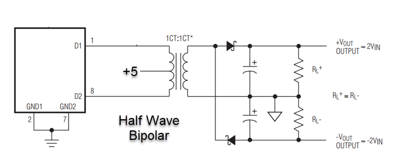

你好! 我已经对半波双极电路进行原型设计、以便从5V 生成+/-13V 电压。 中的初级总电流约为700mA。 变压器为 Wurth 1.7:1 760030013 (额定电流为350mA)。 此时、变压器被推到很硬的位置、稍后我将切换到1A 变压器。

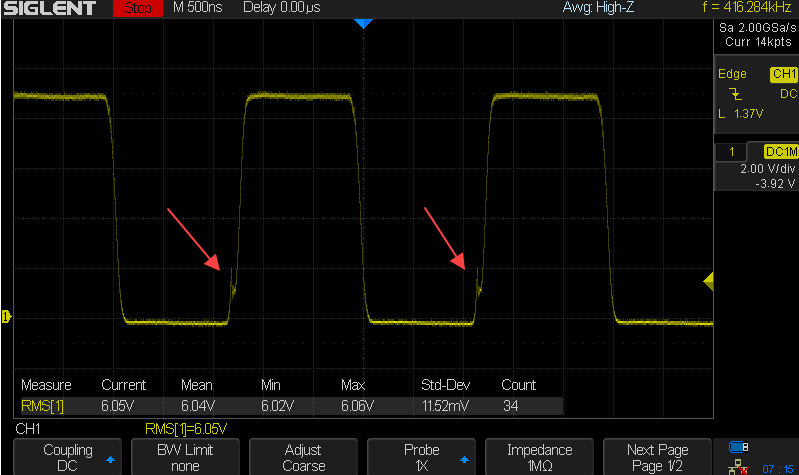

在两个主桥臂上都有干扰、您可以在下面看到。 有什么想法吗? 可能是磁饱和的副产品?
拓扑如下所示。 这与 SN6505B 规格中的图50类似、接地端移至电容堆叠的中心。 我知道有一个要求、即负载的幅度非常接近、否则会发生磁通不平衡。 是否有人想知道在出现问题之前会有多少视差以及需要寻找什么? 根据我所了解的情况、10%的电流不平衡将表现为 V-t 积的10%变化、如果该变化低于您的最小值、则所有赌注都将关闭。 因此、一个桥臂将看到 V-t 积升高、另一个桥臂将看到 V-t 降低。 不幸的是、我没有太多关于这一点的文章。

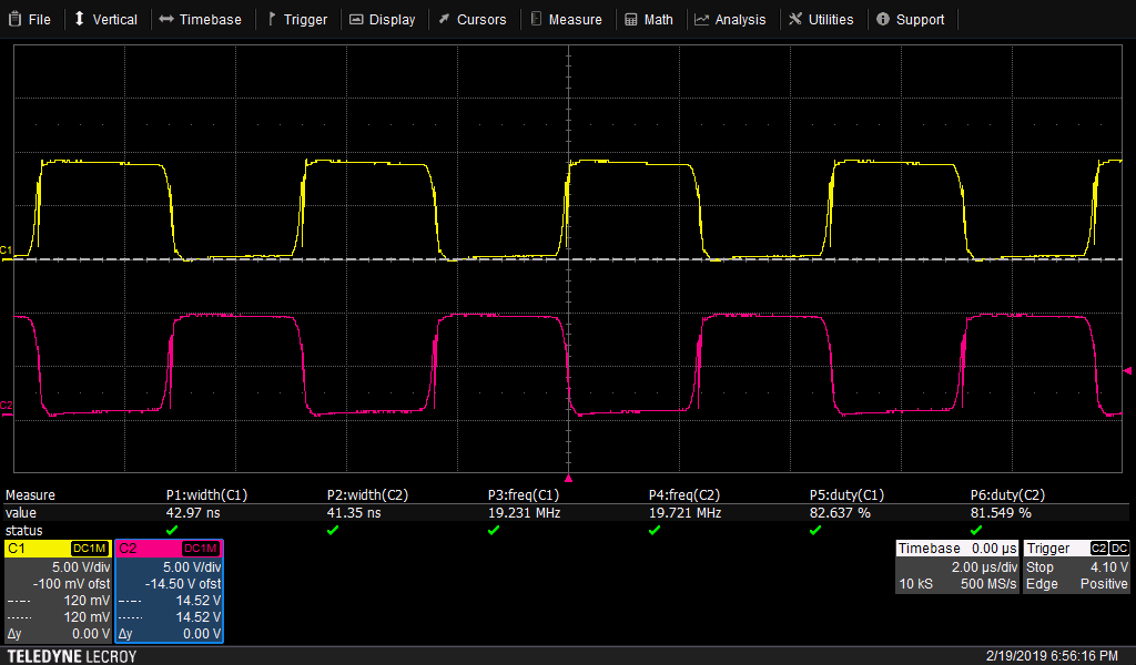

    感谢您发帖到 E2E! 当变压器饱和时、D1/D2开关波形中预计会出现小峰值或"毛刺脉冲"。 例如,当 SN6505上使用外部时钟在>1A 的负载上实现~210kHz 的开关频率时,为 SN6505B 设计的变压器会显示以下波形:
    变压器的运行方式各不相同、因此当变压器饱和时、"干扰"样式可能会改变或根本不存在。
    在某些变压器中、作为变压器初级电感和寄生电感的影响、正常运行时也会观察到小毛刺、峰值随流过变压器的电流量而增大或减小、而变压器 760390013具有相对较高的初级电感。 您能否在流经变压器的电流大小不同的情况下共享这些相同的波形?
    在负载平衡方面、TI 不会提供建议、而是在尽可能接近平衡的情况下操作双极轨。 我们无法评论特定器件在不同条件下的 V-t 积如何变化、但略微不平衡的负载可能会导致变压器随着时间的推移而饱和。
    在我们的观察中、具有较高 V-t 积裕度的变压器(如要求为8V-us 时具有24V-t 积的变压器)在饱和条件下表现出更好的电阻并从中恢复。
