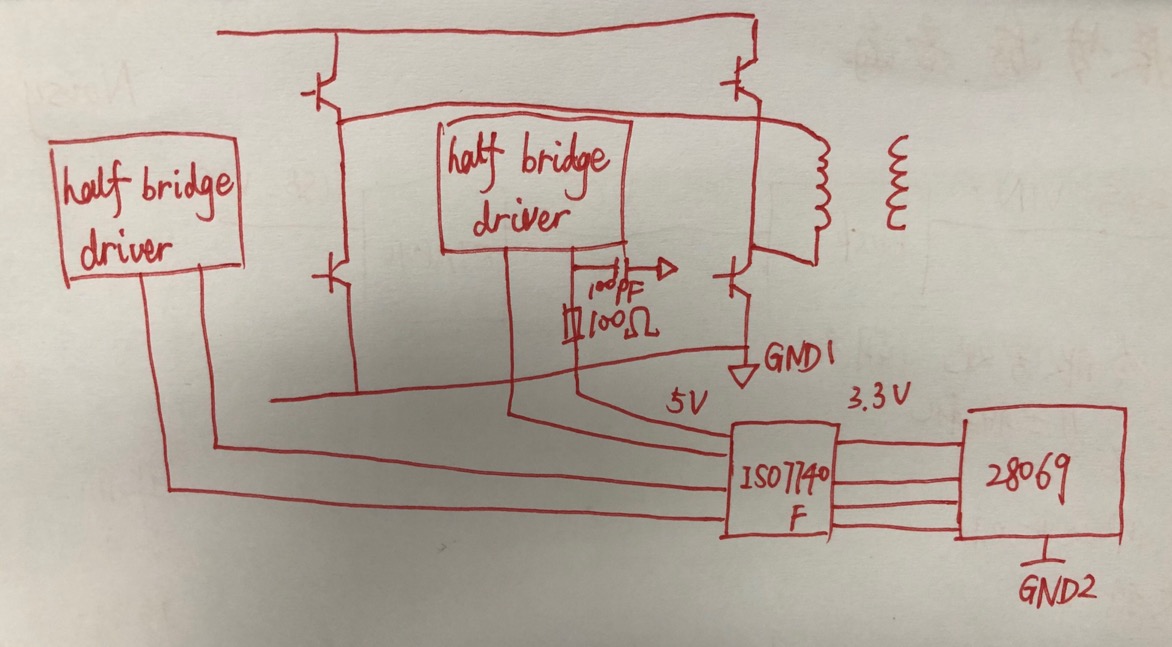

我的客户在隔离式 DCDC (相移全桥)中使用 ISO7740F、如下所示。
F28069位于次级侧、PWM 将驱动初级侧的半桥栅极驱动器、并通过 ISO7740F 实现隔离。
ISO7740F 的初级侧电源为3.3V、次级侧为5V。  100欧姆和100pF 适用于所有四个通道(我只画一个通道)
但我们将观察到以下波形:
浅蓝色:INA、深蓝色- OUTA、紫色-栅极驱动器输出对应于 OUTA。
我们可以看到 OUTA 没有正确响应 INA。 我们测量到 ISO7740的5V 和3.3V 电源在此期间稳定。
所有四个通道都可能发生这种情况。
原因可能是什么?
    您好 Howard、
    很遗憾听到这个问题。
    我们不希望 ISO7740F 的输出跟随其输入、也不会导致任何跟随输入的问题。 必须有一些外部因素可能导致这种情况。 您可以先分享原理图和 PCB 布局吗? 我需要查看实际原理图、其中显示了与 MCU 和栅极驱动器的连接以及组件值和 PCB 布局。 谢谢。

    原理图与我在这里绘制的一样。

    您好 Howard、
    我了解共享原理图和 PCB 布局时存在的问题、如果需要、也可以通过电子邮件共享这些问题。
    您共享的图未显示去耦电容器及其值、未显示使用的栅极驱动器、也未显示原理图中的任何其他无源器件。 即使是这些小问题也可能导致问题、有时由于我们以前可能没有看到的其他组件、这可能成为问题。 因此、第一步是查看原理图、以查看直接或间接连接到器件是否存在任何异常、从而可能导致此类问题。 因此、我需要您的帮助来分享实际原理图。
    在 PCB 布局中、将去耦电容器放置在距离器件电源引脚2mm 的距离内至关重要。 就像原理图一样、可能存在与问题无关的东西、但也可能是导致问题的原因。 我们还需要查看 PCB 布局、以排除这两个问题。
    如果客户能够分享一个波形、其中 ISO7740F 输入 INA、输出 OUTA 和 VCC2同时在单个屏幕中捕获、并在 OUTA 上观察到问题、我也会不胜感激。 输出端的绝对电压直接取决于其电源电压、因此、当 OUTA 下降时、VCC2电压下降很可能导致这种情况。

    Koteshwar、
    我们将 EN2引脚短接至 VCC2、问题现已解决。 需要对产品进行进一步测试。
    对于该器件、EN2短接至 VCC2是否正常?
    EN2似乎很容易被干扰。
    首先、EN2是悬空的、在功率级极轻的负载下会出现此类问题。
    然后、我们使用 EN2上拉电阻器进行测试、并将4.7K 电阻器连接到 VCC2、该问题发生在400V、10A 输出额定值等重负载下。
    然后、我们使用 EN2上拉至 VCC2并使用0k 电阻器进行测试、问题得到解决。
    您好 Howard、
    很高兴听到客户通过将 EN2直接连接到其先前浮动的 VCC 来解决此问题。 是的、不建议使用悬空 EN 引脚、因为内部上拉电阻较弱。 如果系统有噪声、EN 引脚可以很容易地拾取外部噪声。 在这种电源应用中、电感开关会产生瞬态噪声。
    使用4.7kΩ Ω 电阻器(足够强)作为 EN 引脚的上拉电阻器应该已经解决了这个问题、但我在这里看到它没有帮助。 您是否使用引线式电阻器将 EN 连接到 VCC? 也许电阻引线会拾取噪声、部分原因也可能是 PCB 布局。 将 EN2直接连接到 VCC2应该不是问题。
    强烈建议我们审查原理图和 PCB 布局、以避免出现任何其他可能尚未出现的问题。 谢谢。
