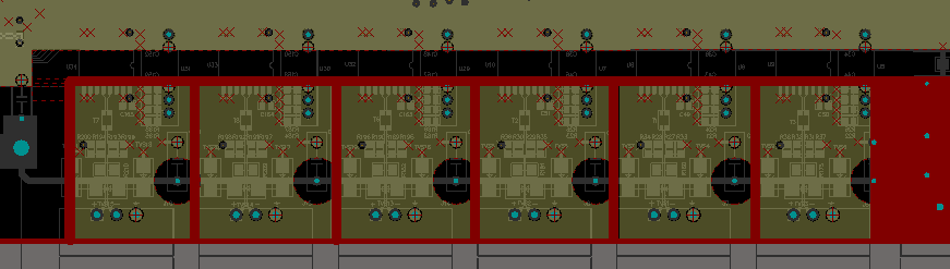

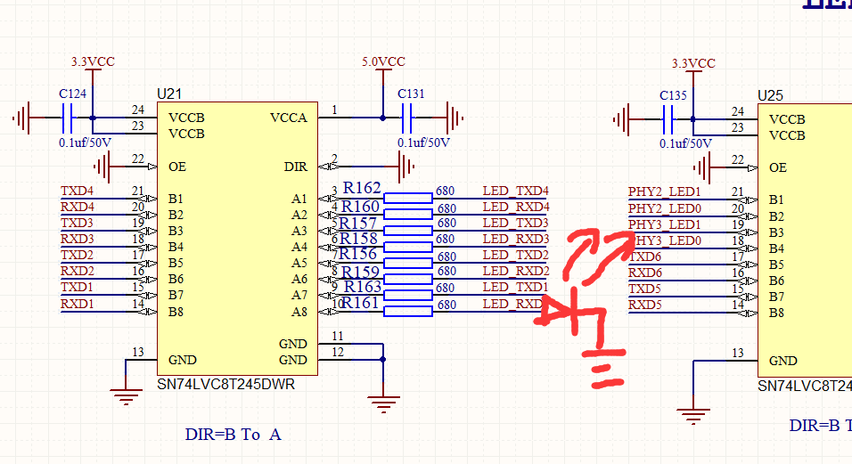

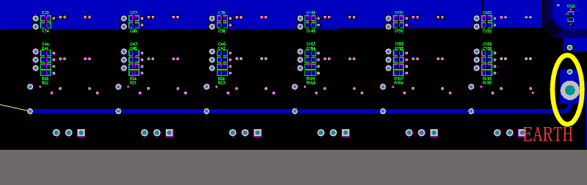

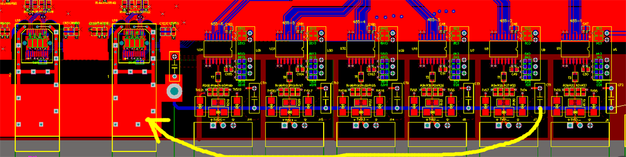

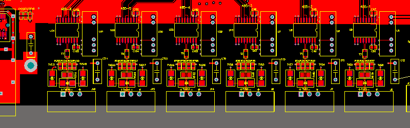

如上图所示、前两幅图是485原理图、后两幅图是485接口的四层布局。在   485接口上进行 IEC61000-4-4测试时,  由 TX 控制的 LED 的闪烁 不正常。
当我 通过粗线将通信串行端口2的安全电容器的接地端连接到 连接到下面图片中的接地良好的光纤盒时、此问题消失了。 我想问为什么这是我应该改进 PCB 的实际方法。 底层的接地线现在宽度为50密耳。
您是否有任何有关如何解决 EMC 问题的文档? IEC61000-4-4等的更多信息
    user4973896、
    数据表的布局指南第11.1节确实包含了一些有关如何改进 EFT 处理技术的提示。 尽管轨道为50mil、但您可以考虑为地面创建覆铜或多边形、并在不影响隔离的情况下尽可能填充面积。 这可能有助于缓解因地面作为相对较长的轨道而出现的问题。 此外、ISO3082未指定用于处理 IEC61000-4-4。 ISO1410符合 IEC61000-4-4.标准、可直接替换。
