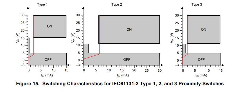

此 IC 是否仅配置为使用任何一种类型的输入配置?
如果您希望使用不同类型的输入配置、则阈值电阻器是否需要更改。
我是对的吗? 对于1、2型和3型运行、需要3个不同的阈值电阻器、电流感应电阻器也是如此。 1和3类的电流感应电阻器相同、2类的电流感应电阻器不同。
您是否有任何可以在内部自动设置阈值的隔离器?

    您好、Siva、
    遗憾的是、我们没有能够在内部自动设置阈值的器件。 您将需要选择正确的 Rth、Rsense 和潜在 Rshunt 值、以便 ISO1212能够处理您系统的输入阈值。 此计算器文档 可用于根据系统的电压阈值计算电阻器值。

    数据表中的展板和公式也令人困惑、
    所有3个输入只有一个阈值、如果电压高于此阈值、则信号有效、否则为 false。
    例如:3类的低电平介于-3V 和11V 之间、并且任何高于(11V 至30V)的电平都是有效的、符合 IEC-61131-2标准。
    该公式给出了两个标称电平;一个(11.01V)表示 Vin 高电平、另一个(9.81V)表示 VIN 低电平、实际上应该只有一个阈值电平、即11V。
    (我在电子表格中输入了562、1.25、10000和24)
    Siva

    很抱歉、这里的方程令人困惑。 希望我可以帮助清除问题。
    数字开关通常具有定义的高阈值和单独定义的低阈值。 如果存在一个处于导通和关断状态之间的区域、可以在上图中看到这一点。 虽然理论上一个阈值可能起作用、但它根本无法承受系统中的噪声。 该开和关之间的裕度允许容忍噪声。 本文 可以帮助解释这一概念。

    有一个死区,在此期间,输出将不会改变,直到输入与上一个值相反。 您的意思是、这是该 IC 的功能吗?
    例如、当输入从低电平开始时、输出保持低电平。 当输入达到较高的阈值时、输出将变为高电平。 但是、如果决定输入信号变为低电平但不低于下限阈值、则输出将保持高电平。 这也会沿相反方向发生。 为此、我们在模拟电路中添加迟滞。
    但在我们的情况下、标准仅规定了一个阈值、当输入信号高于11V 时、输出为高电平、当输入信号低于11V 时、输出为低电平、而不是9.81V。
    Siva
    Siva、
    ISO1212确实具有迟滞、  在数据表中指定为 VHYS。 它通常为1.2V。 这是否能解决您的疑虑?

    否,此器件不会检测 IEC61131-2标准中提到的阈值级别。
    通常、我们在电路中添加一个迟滞来避免噪声问题、但在标准中、没有提到迟滞、也没有提到较高和较低级别的两个限制频带。

    您好、Siva、
    ISO121x 可以支持 IEC 61131-2标准。 您说得对、标准中没有迟滞的定义、但通常最好包含用于抗噪的迟滞。 可在不违反标准的情况下包含迟滞。
    该标准定义了一个转换带、可在其中设置阈值。 根据 IEC 61131-2规定、对于3类系统、任何大于11V 的电压必须声明为"高"、任何小于5V 的电压必须声明为"低"。 对于5V 至11V 之间的电压、允许保持先前的状态。
    ISO1212的低阈值为9.2V (典型值)。 这意味着低于9.2V 的任何电压都被声明为低电平、 这也意味着小于5V 的值将被声明为"低电平"、因此符合标准。
    希望这能澄清。
