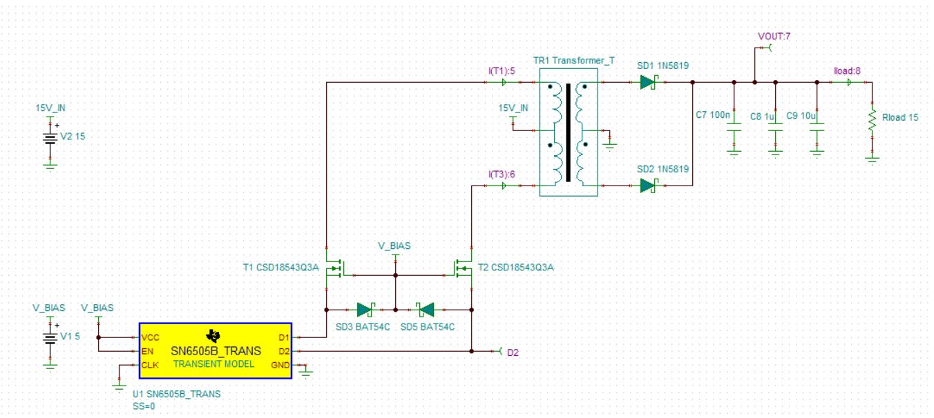

我知道、可以将共源共栅晶体管与 SN6501一起使用(请参阅 PMP30440)、以将输入电压范围扩展至大于5V。
我想对 SN6505B 执行同样的操作、请参阅下面的内容。  有任何问题吗?  TINA 仿真。

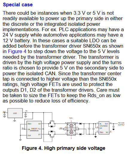

    感谢您发帖到 E2E! 是的、此设计与您的原理图中所示的 SN6505B 兼容。 一般原理图也可在 《如何在隔离式 CAN 系统中隔离信号和电源 》技术手册(削波如下所示)中找到:
    实现此设计在选择外部元件时确实需要一定的注意-您能否确认 FET、变压器和肖特基二极管的器件型号?

    我在仿真中发现、所示 CSD18543器件的漏源电容似乎将 SN6505的漏极上拉至远高于容差。  我认为这个特定的 CSD18543共源共栅 MOSFET 对于这个应用来说太大了;不确定 TI 是否有更合适的器件。  无论如何、我添加了 BAT54C 二极管、如图所示、以钳制漏极、这似乎很有帮助。  BAT54C 采用双二极管(共阴极)封装、在这种封装下工作正常、价格低廉:
    特定二极管等。。。。 这还没有解决。  现在尝试证明这一概念、稍后将更加具体。  遗憾的是、该瞬态仿真运行得非常慢。
    理想情况下、我们希望在次级侧提供10至15瓦的功率、这会将此拓扑推入一个位。
    对于共源共栅 FET、DMN6140似乎是一个更好的选择。  该版本不带肖特基二极管、输出约为13.8V/12.7W、SN6505的漏极不会超出范围。

    使用 CSD18543时的过压时间是多久? 在任何情况下、DMN6140都是合适的选择、因为它还具有低 RDS_ON 和漏源极电压规格、能够承受超过15V 电源的2倍的电压。
    选择肖特基二极管时、请确保它们能够承受大于2倍的变压器输出电压、因为推挽式转换器操作会导致二极管阴极上的电压摆幅为2 x Vin x N [其中 N 是变压器匝数比]。 如果该系统预计在高温下运行、我们建议使用 RB168MM-40。
    变压器 V-t 积的大小也应适当、但我知道这可能还不是问题。 仿真中的变压器模型是否已导入到 TINA 中?

    使用 CSD18543 时、尽管存在共源共栅、但 D1和 D2上的大方波脉冲仍超过约10伏。  这些部件的 CD 太大了。  我在这些共源共栅的源极上放置了一些分流100欧姆电阻器、以尝试缓冲这一伪差、但它们并没有做太多-只是由于一个糟糕的问题导致 RC 衰减。  然后我添加了 BAT54缓冲器、这对我有所帮助、但与 DMN6140几乎不一样。
