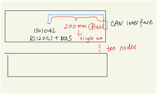

因此、它们需要使用 CAN 总线并联多个 BMU。 CAN 网络的结构如下所示、 它们使用10块电路板(即10个 CAN 节点)创建了一个测试系统。

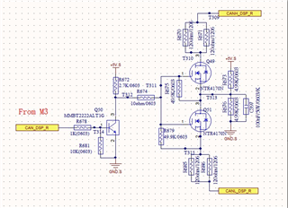

总 CAN 网络长度约为10M (他们现在不使用扭曲线)。 它们使用 MOS 来控制网络的末端只有120o 电阻。 该电路在其电路板中靠近 ISO1042:

我阅读了此应用手册、它告诉我存根长度应小于0.3m、因此我要检查存根长度是否为过环长度、在我的应用中、该长度应为0.4m?
那么500kbps 的存根限制是多少? 此消息可以帮助我了解客户遇到的现象?

    [引用 userid="278152" URL"~/support/isolation-group/isolation/f/isolation-forum/1166247/iso1042-the-can-bus-waveform-is-not-good-under-high-speed-and-10-nodes ]我阅读了此应用手册、其中告诉我存根长度应小于0.3m、因此我想检查存根长度是否为过循环长度、在我的应用中、该长度应为0.4m?
    CAN 标准对0.3m 处的存根长度进行了限制。如下图所示、存根长度定义为 节点端子与 CAN 总线连接之间的长度。
    从您提供的图表中、您的应用程序的存根长度为0.2m。请确认情况如此。
    在显示波形的屏幕截图中、您能否解释通道1和2显示的信号? 它们是 CANH 和 CANL 信号吗? 如果是、是否有原因导致电压不是差分电压?
    此外、您还可以共享设计的原理图和布局吗?
