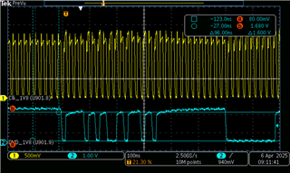

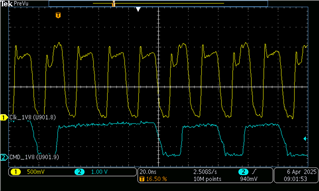

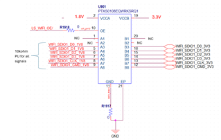

我使用 TXS0108进行 Microchip DSP 3.3V (ATSAMA5D27C-CNR)和 TI WIFI 芯片1.8V (CC3301)之间的 SDIO 通信
在1.8V 侧、对于所有6个 SDIO 信号、我具有一个10k Ω PU 电阻

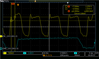

使用示波器对信号进行采样时、我注意到来自 MPU 的3.3V 时钟和 LS 之后的1.8V 时钟运行 正常

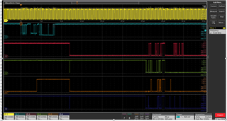

但当我更改其中一个数据或 CMD 信号时、我会在1.8V 时钟侧的时钟上升期间看到压降
Pic1 -时钟看起来正常、数据或 CMD 不变:

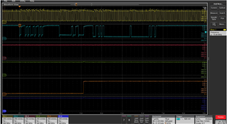

Pic2 -当 CMD 信号发生变化时、1.8V 时钟电压下降

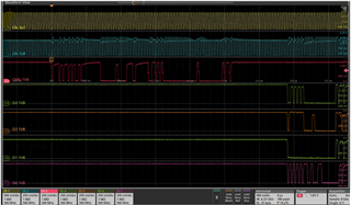

Pic3 - 数据信号发生变化时1.8V 时钟压降

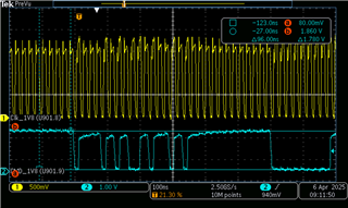

Pic4-我还在 CMD 更改期间测量了1.8V LS 电源并使其保持稳定
请提供建议
    原理图中未显示去耦电容器。 添加它们。 您确切地在哪里测量了电源?
    你(们)好
    我在引脚2、19旁边有去耦电容器、只是在原理图中缺失了
    我在去耦电容器上同时测量了3.3V 和1.8V -未测量到它们上的压降
    尊敬的 Mata:
    除了 Clemens 建议外、 建议移除外部上拉电阻器、因为器件已经有内部上拉电阻器。 本原理图中是否有任何未显示的上拉/下拉电阻器?
    插孔
    您好、Jack、
    在所有6个信号(CLK、CMD、DATA)中、电平转换器的任一侧都没有上拉或下拉电阻器。
    此外、串联电阻为0欧姆。

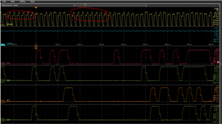

    您好、
    我使用8通道示波器检查了 SDIO 信号、并测量了1.8V 侧的信号。
    似乎不仅在转换 CMD/数据线时、而且在这些线空闲时都会出现时钟压降问题。
    请参阅下面的 PIC
    尊敬的 Matan:
    第一篇文章中的原理图提到 A 侧所有端口上都有10k Ω 上拉电阻、但您最新的响应提到每一侧都没有上拉/下拉电阻。 哪一项是正确的?  您能否验证电源是否未钳位、并为器件运行提供足够的电流、尤其是在所有通道切换时? 这种异常现象在中会出现多少个器件?

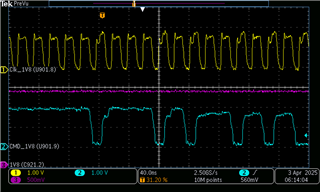

    在乞讨我使用了10千欧- 1图片
    之后,你建议我删除 PU 和我做了 SO-2s 图片
    我直接在100nF 耦合电容器上测量1.8V 和3.3V LS PS -我没有看到任何压降
    我使用此 IC 测试2块不同的电路板、都存在此问题
    1.8V LS 测量:
    尊敬的 Matan:
    我已直接在100nF 耦合电容器上测量1.8V 和3.3V LS PS -我没有看到任何电压降
    那么电源本身呢? 是否有可能 因偶然切换多个通道期间器件的最大电流消耗而限制电流?

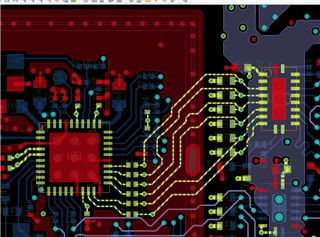

     在数据信号进入之前、时钟信号工作正常是很奇怪的。 此处的布线长度条件和出现串扰的可能性如何? 时钟频率 也显示得相当快、(>CRE) 50MHz 您是否可以确认该值?
    插孔
    你(们)好
    主 PS 也不受限制
    CLK 频率= 48MHz (
    我只看到1V8侧存在此问题。 LS 和 CC3301之间的距离很短(大约500mil)

    你(们)好
    我们将 clk 更改为15MHz
    没有任何改善
    谢谢你
    尊敬的 Matan:
    感谢捕获新波形。 根据当前设置、CLK 引脚上似乎仍然有相当大的噪声。 请注意、我们的产品系列中还有一个用于 SDIO 信号的6通道应用特定转换器、具有专门设计用于提升 CLK 边沿的缓冲通道:TXS0206A。  www.ti.com/.../txs0206a.pdf
