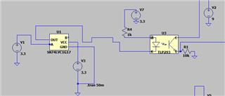

尊敬的 TI:
在两个连接的电路中、哪一个(也是 R2和 R4值)更适合驱动 LED?
SN74LVC1G07QDBVRQ1缓冲器能否驱动 电路中的 TLX9175J LED 15–25 mA (正向电流范围)?
    开漏输出无法驱动 LED 的阳极。
    反转逻辑并驱动阴极、或使用 SN74LVC1G17-Q1等具有推挽输出的缓冲器。
    你好、ladisch、
    它现在可以驱动光电二极管的 LED 吗?
    此致。
    Yaksh
    您好、Yaksh、
    是的、 SN74LVC1G17是推挽器件。
    Ian
