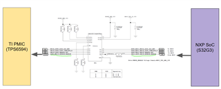

您好、
项目名称: RN PCU
缓冲器/换档杆: CAXC4T774QRSVRQ1
原理图实现方式如下
由 NXP SoC 驱动由3.3V 和一个1.8V GPIO 供电的缓冲器。
NXP soc:
VOH (min)= 0.8* 1.8V = 1.44V
缓冲器/电平转换器:
Vih (min)= 2V
VOH、(min)= 2.3V
TI PMIC:
VIH = 1.26V
问题:
1.使用3.3V 缓冲器(CAXC4T774QRSVRQ1)时、是否可以驱动1.8V 输入??
2.在上述情况下是否通过了载荷分析??
如果您有任何疑虑、请告诉我。
Tendulkar Selvam
现场应用工程师
爱尔兰 Tuam Valeo
    NXP 的 VOH (本例中为1.8V)对于电平转换器的 VIH 来说过低在本例中、电平转换器的 VOH 为3.3V、低于 TPS6594-Q1的绝对最大额定值。
    两侧其他三个信号的电压域是什么?
    您好、Clemen:
    是的、对于 TI PMIC 绝对最大额定值来说这是可以接受的。
    NXP SOC (1.8V、VIH = 1.44V) -->(Vih=2V)缓冲器(VOH = 2.7V)----- >TI PMIC EN (VIH=1.26V)。
    但在做测试,它工作正常我可以从 NXP SOC 看到驱动信号是1.8V 和缓冲器正在转换1.8V 到3.3V 这使 TI PMIC . 我没有看到电压转换方面的任何问题。
    但如果缓冲器(CAXC4T774QRSVRQ1) VIH 为2V、则必须在测试中失败。

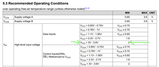

    问题:
    1.我可以继续进行在加载中失败的设计,但在测试中我没有看到任何问题。
    或者让我知道你对此的想法?
    Tendulkar Selvam
    2V 是保证的最小开关阈值。 在您的情况下、实际阈值恰好是较低的、但无法保证其他器件或其他温度下会是这种情况。 此外、此类输入电压将导致高击穿电流。
    您应绕过电平转换器、并将 SoC 的输出直接连接到 PMIC 的输入。 如果要缓冲信号、请使用具有1.8V 电源的单独缓冲器(例如 SN74LVC1G125-Q1)。
