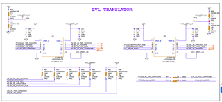

尊敬的团队:
我们在设计中使用 LSF0204
A 侧连接到 FT2232H IO (3.3V)、B 侧连接到 DUT IO (3.3V、2.5V、1.8V、1.5V)。 它在不同的电压下工作
我们将 LDO 用于3.3V 至 VREF_A 的电压、由于 B 侧电压会因不同的 DUT 而异、因此我将 VREF_B 连接到1.2V、即3.3V 的分压电压(通过使用1%的分压器、下拉电阻也有助于电流阱)
我在 VREF_B 处提供了上拉电阻(用于支持最大驱动强度)
如有任何意见,请提供您的意见
等待您的回复
Rohini
    该说明与原理图不匹配。 Vref_B 必须高于 Vref_A、因此原理图正确。
    对于强上拉电阻器、所有其他器件必须能够灌入上拉电流。
    这七个信号的方向是什么? TXU0104 /TXU0204/TXU0304更易于使用且更加稳健。

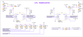

    您好、Clements、
    我们在其中一种 JTAG 设计中使用了 LSF0204
    它具有 VREF_A=1.8V (常量)和 VREF_B=3.3V 常量。 它可以无缝工作。 这就是我们在这个电路板上使用它的原因
    我们可以使用 TXB0304而不是 TXU。 这样我就可以获得封装兼容的器件、只需对设计进行少量更改
    以下是对 TXB0304/LSF0204兼容设计所做的更改
    关于 添加缓冲器、我们的器件应支持1.5V 至3.3V VCC、只有7个信号
    根据我们的要求(所选的8mA 和> 8mA 驱动强度)进行筛选后、只有 74LVC125A、74LVC126A 选项可供选择
    在数据表中、不太清楚它将在1.5V 电压下工作。 这里提到它在1.2V 时可以正常工作、然后第一行建议使用1.65V 至3.6V 电压
    Rohini

    根据 Clemen 的输入、我们在设计中添加了 TXU0304选项。 如果我们可以继续这样做、请告诉我。 U10和 U11将是 DNI。 如果 LSF 无法正常工作、我们会使用它
    Rohini
    您好、Clemens:
    根据您的输入、我们在设计中添加了 TXU0304选项。 如果我们可以继续这样做、请告诉我。 U10和 U11将是 DNI。 如果 LSF 无法正常工作、我们会使用它
    Rohini
    看起来不错。
