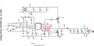

你(们)好 我指的是 TPS53015的推荐应用电路(数据表中的图18)、并且对标记为 R7的电阻器有一些问题。
问题1: 在参考原理图中、R7显示为2.05Ω 电阻器。 您能解释一下该电阻器在电路中发挥的作用吗?
问题2: 将 R7替换为标准2.0Ω 或2.1Ω±1%电阻器是否会显著影响器件的性能或稳定性?
感谢您的支持。

    你(们)好
    由于这是分立式控制器、并且电阻器有助于滤除 SW 引脚上的任何噪声 、这在很大程度上取决于电路板的布局
