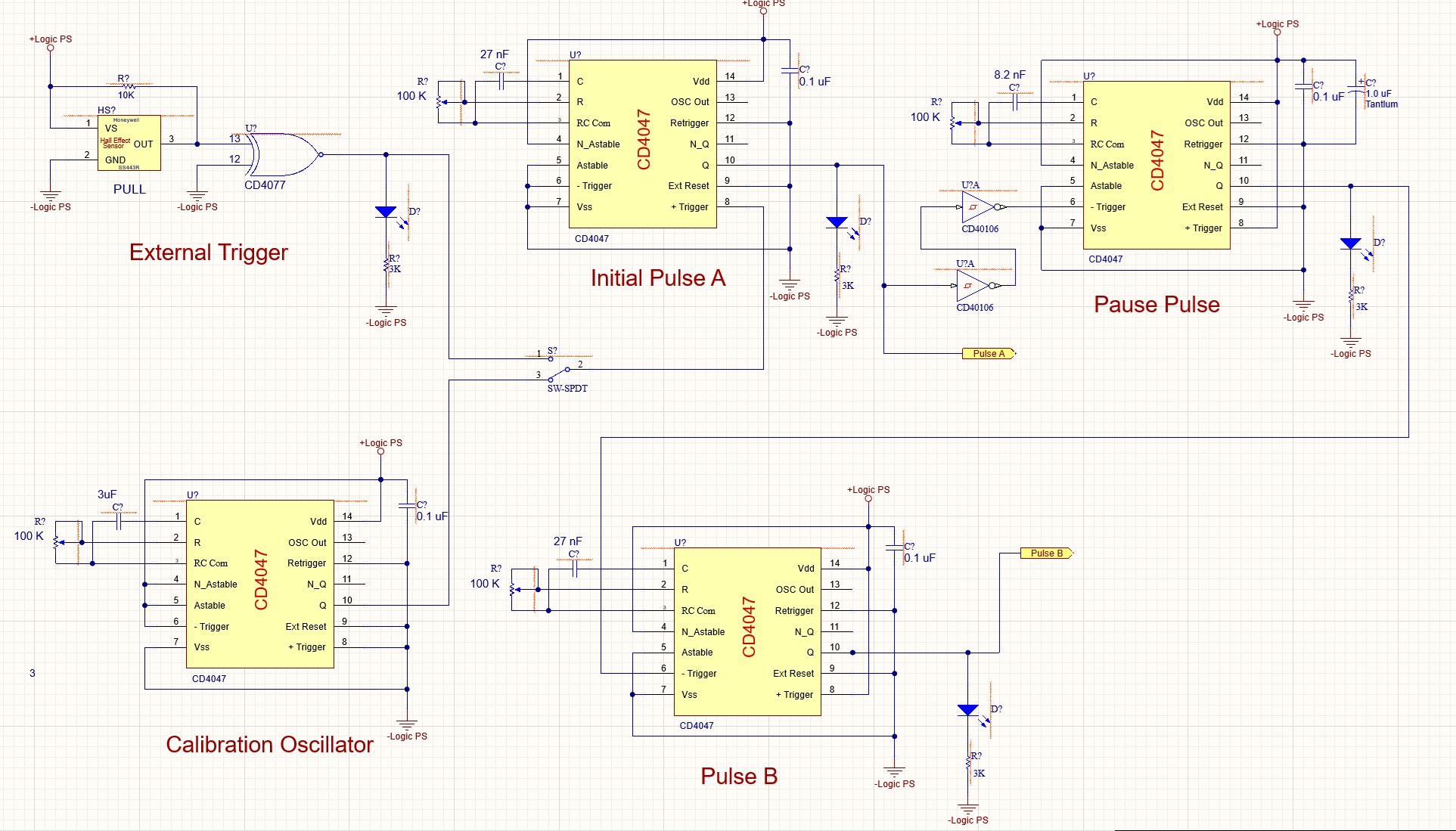

30 多年来、我一直使用 CD4047。 我刚刚遇到了一个非常奇怪的异常。 我使用了一系列的三 4047 在一个渐进的定时顺序。 我使用的是单稳模式。 第一个芯片配置为正边沿触发器。 以下两个级配置为负边沿触发器。 电路按预期工作。 然后、我修改了计时分量并添加了一个新的前端计时脉冲。 该设计中添加了新的前端、以便于计时器在外部触发。 我添加了一根能够在用于校准的板载振荡器之间切换的跳线。 异常的性质:
由于上述修改、第一个单稳态电路正常工作、下一个单稳态输出稳定的高电平。
 我咨询了 Grok、寻求故障排除建议。 它指出、单稳态负边沿触发器往往是温带触发器。 我实现了建议,但一直无法让 OneShot 功能.
该电路构建在 Radio Shack 276-168B 试验电路板 PCB 上。
我已经尝试用不同的制造日期芯片替换 4047、结果相同。
我已多次验证接线是否正确。
我卸下了第三个芯片以查看这是否是导致问题的原因。 没有变化。
这是编译后的原理图。
    尊敬的 Gerard:
    请提供一个示波器截图、其中显示行为异常的振荡器的输入和输出波形。

    Gerard、
    您是否可以通过任何方法使负边沿触发器件的-Trigger 引脚默认为高电平空闲? 因此、只使用一个反相器或第一级器件的负/nQ 输出来驱动负边沿触发级。
    我很好奇负边沿输入是否打算使用默认为高电平然后转换为低电平的输入。
    Malcolm

    Gerard、
    很伤心。 我唯一能想到的是在正边沿触发配置中测试负边沿/不工作的单稳态测试(与我们知道工作的第一个单稳态测试相同)、看看问题是否具体与负边沿触发相关。

    您好、Malcom、
    已重新配置单触发到正边沿触发器。 它正常工作。
    明天、我将其配置为负边沿触发器并报告结果。
    如果仍然失败、我将在新的试验电路板上构建电路。
    让它成为一个美好的夜晚。
    早上好 Malcom、
    电路的所有干扰似乎都解决了这个问题、
    电路现在工作正常。 可能隐藏了一些焊接问题。
    回答您关于负边沿触发器上反相输入的问题;它的作用是将脉冲提前到输入脉冲之前。
    将输入恢复为同相后、脉冲后跟输入脉冲。
    您测试正边沿触发器的建议发现了焊接问题。
    让它成为一个伟大的一天!
