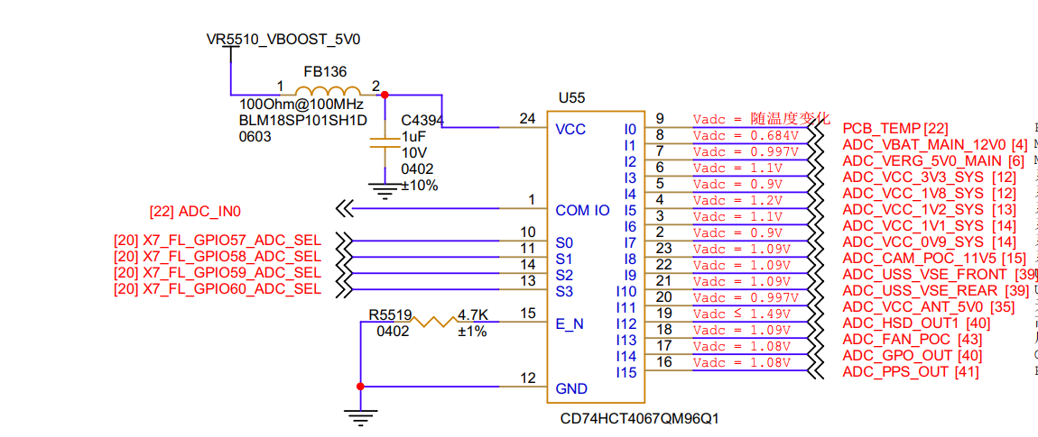

  在我们的项目中、我们使用 CD74HCT4067-Q1 作为 16 个 ADC 的开关。 我们发现、在特定的开关时刻、通用 IO 上发生了过冲、从而影响后续的 ADC 检测。 有什么好的解决方案吗?
    您好、张:
    查看原理图:
    VCC 在范围内、I/O 信号也在范围内。
    几个问题。
    能否提供输入的示波器屏幕截图?

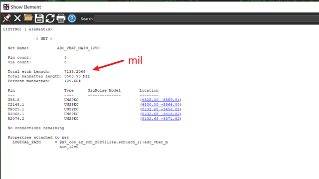

    从输入器件到多路复用器的布线长度是多少?
    谢谢您、
    Arya
    您好 Arya、
      对于输入:
     迹线为:μ m
    我认为我们的布线和输入信号是正常的;问题发生在芯片开关过程中。 是否有任何合理的方法来缓解这种情况? 另一方面、我尝试在输入端添加一个 1K~100K 串联电阻、以抑制输入信号中的瞬态变化、但它没有帮助。 我是否应该考虑在输出信号(通信 IO)上添加一个串联电阻器?

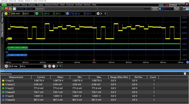

    是的、这个过冲不会永远持续;它仅在特定通道切换期间短暂发生、与下图类似。 我们的通道开关速度为 5ms。 除了向常见 I/O 添加串联电阻外、我们是否还需要注意任何其他方法或要点?
    今天、我尝试在公共 I/O 引脚上添加一个 1K 串联电阻、并且过冲似乎要小得多(请参阅第二张图)。 然而、通用 I/O 信号的上升时间明显更慢(这是预期情况)。 因此、我想问是否有其他方法可以解决这种过冲问题?
    您好、张:
    这个电阻器似乎有所帮助。 您是否测试了其他电阻值、以找到可接受的上升时间?

    这种情况并不常见、但可能会由于布线电感而发生过冲。 有时、使用探头进行测试时、它们会增加不必要的电感、而在实际工作条件下则不会出现这种情况。 电流的快速变化可能会导致过冲/下冲。 我们提供了一个 常见问题解答 、其中涉及一些解决方案。
