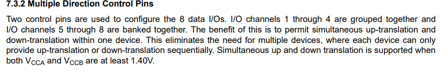

  1. 在 TI 网站中、RGMII 作为此 IC 的应用。 我是否可以将该 IC 也用于 SPI 和 GPIO?
  2. 数据表指出、仅当 VCCA 和 VCCB 都至少为 1.4V 时、同步升降转换才有效
    但在我的例子中、VCCB 是 1.2V
    那么、我是否仍可以同时使用 4 个信道进行向上计数、同时使用 4 个信道进行向下计数?
  3. 如果不建议执行上述操作、会发生什么问题?
  4. 对于这个用例、有什么更好的器件建议?
请澄清。
感谢您的支持。

    您好、Joshua、
    由于 PCB 空间是一个问题、我们打算使用此电平转换器。 您能否优先获得有关数据表中所述声明的更多信息?
    我还附上了一个主题的屏幕截图、其中一些用户在论坛上之前讨论了该主题。
    Kethan

    你好、Kethan、
    我就这一主题与团队进行了讨论。 它们在某些极端工艺、电压和温度角中提到、器件可能会出现输出干扰。 但是、我被告知、在正常运行条件下不太可能出现这种情况。
    根据这些信息、您可以使用低于 1.4V 的电源电压而不会出现任何问题。
    Josh
    您好、Joshua、
    感谢您的更新。
    您能否告诉我们您所指的具体极端条件、以便我们在设计中做好准备或实施任何必要的措施?
    Kethan
    你好、Kethan、
    我所指的仿真角在工作温度和电源电压范围内。 只要将 AXC 保持在建议条件范围内、就不会出现任何问题。
    Josh
