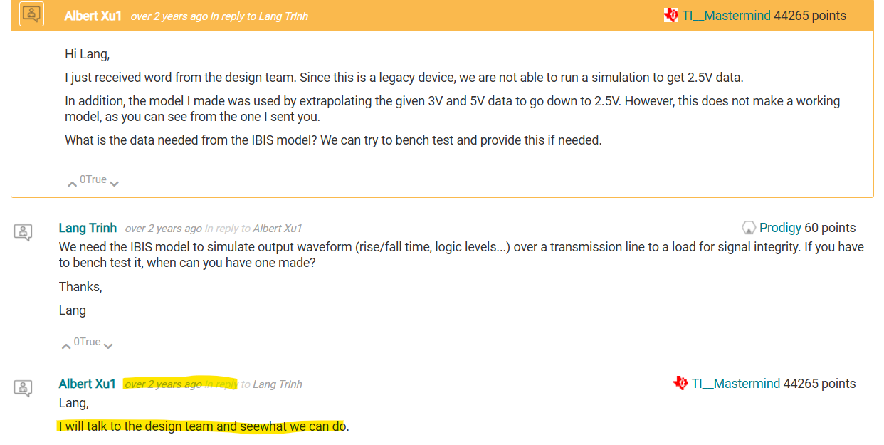

您好、
两年前、我就 2.5V SN54AC00-SP IBIS 模型的问题联系了 TI。 该问题尚未解决、我们的客户现在需要模型进行仿真。 您是否获得了该模型的修复或任何更新版本? 请参阅我两年前发布的问题主题:
    运行 IBIS 模型时出现错误:
    警告 — 模型 OUT_2.5V:【上升波形】
    当[R_夹 具]= 50 欧姆且[V_夹 具]= 0V 时
    的典型列直流端点为 0.00V 和 2.07v、但是
    对模型的 I-V 表施加等效负载可得出
    不同电压(–0.00V 和 1.95V)、
    差值分别为 0.00%和 6.44%。

    尊敬的 Lang:
    我们 可能无法在此处收集 2.5V 数据、因此我们可以最好进行外推。 您是否可以附加您当前使用的型号版本、我可以查看是否可以修复它?
    Malcolm

    尊敬的 Lang:
    请尝试一下、我认为它应该起作用。
    问题是文件中的 I-V 表是根据 3.3V/5V 数据推断得出的、但 2.5V 文件的波形表只是从 3.3V 波形复制粘贴而来、因此 I-V 和波形表不一致。
    我删除了 2.5V 波形表、因此它应简单地使用 I-V 表来了解 DV 行为并估算瞬态边沿速率。
    e2e.ti.com/.../4747.sn54ac00w_5F00_sp_5F00_2V5_5F00_3V3_5F00_5V.ibs
    Malcolm
