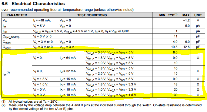

LSF0108部件的输出阻抗是什么?
    您好,
    您的问题有一个难解答,可能不是您所期望的。  LSF0108没有有源输出驱动级,因此(传统意义上)它没有输出阻抗。
    当输入设备驱动低电平时,LSF0108将像一个闭合开关,Ron在数据表中指定。
    为了获得输出阻抗,Ron 值基本上会添加到驱动输出处线路低电阻的阻抗中。
    当输入驱动线路高电阻时,LSF0108进入高阻抗状态。  然后,输出具有由您选择的上拉电阻控制的阻抗。  例如,如果您使用330欧姆电阻,则输出的阻抗为330欧姆。
    您能告诉我有关 您的申请的更多信息吗?  也许我可以提供帮助。
