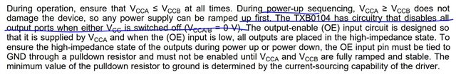

它们的工作条件是VCCA保持3.3V,而当系统处于休眠模式时,VCCB将降至0V。 根据数据表,在正常操作模式下,VCCA不应大于VCCB。 而TXB0104的电路在任一VCC关闭时都会禁用所有输出端口(VCA/B = 0 V)。 那么这是否意味着在这些情况下设备不会长期损坏(保持VCCA=3.3V,VCCB=0V)?
加电或断电的上升和下降时间是否重要? 上升和下降时间持续 毫秒。
    TXB本身不会损坏。 但会有漏电流流出VCCB;请参阅 TXS,TXB和LSF自动双向转换器的偏置要求。
    您好,Ladisch,
    谢谢! 我已将此文件标为红色。 我知道当VCCA>VCCB处于正常运行状态时存在漏电。 但TXB0104-Q1数据表也指出,当VCCA或VCCB = 0伏时。 TXB0104具有禁用所有输出端口的电路,EC表中显示的漏电流仅为10uA。 我们关注的是,它似乎是为通电而设计的,如果VCCB保持0V,而VCCA长期保持3.3V电压。 它是否会损坏VCCA和VCCB之间的正向二极管? 泄漏电流是否保持在10uA以内?

    IOFF仅适用于I/O端口。 VCC泄漏电流大得多(如应用说明中所示)。 我不知道它在3.3 V正向电压下会传递多少电流,但可能太大(并会为连接到该电源的其他设备供电)。

    1. I/O端口泄漏被指定为Ioff。 VCC泄漏要大得多。
    2.是的。
    3.这对临时预算委员会本身显然并不危险。 可接受的内容取决于您的电路。
    4.正确。

    1.为什么它对TXB本身并不危险? 如果VCC泄漏较大,是否存在损坏VCCA和VCCB之间的二极管的风险?
    2. Ioff功能的用途是什么(当VCC=0V时关闭I/O引脚)? 它似乎可以保护某些东西免受如下所述的损坏? 它比VCCA和VCCB之间的二极管更容易损坏?
    数据表描述了当VCCA = 0 V时发生的情况,因此似乎允许这样做。
    2. Ioff功能可保护连接到I/O引脚的设备。
    您应该使用真实的设备测试在这种情况下发生的情况。

    结论来自数据规格表:
    这表示VCCA引脚(ICCA)的最大电流为15 uA (当VCCA为3.6 V且VCCB为0 V时 )。这也说明了VCCB为3.3 V时的情况。在这些情况下,应该不会担心损坏。 要避免的情形是,系统的设计使VCCA始终大于VCCB,并且部件在该状态下运行。 在这种情况下,电流可能更高,并可能造成损坏。
