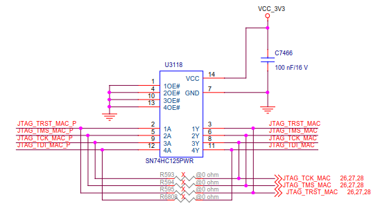

客户在其应用中使用 SN74HC125并面临 VOH 输出电压电平问题。
它们为 Vcc 电源连接3.3V 电压、即使输出侧没有负载连接、也测量输出电压仅为3.1V。

    输出引脚手动悬空、我们在悬空引脚上测量以检查电压电平。 否则、他可能会认为缓冲器输出侧存在额外的意外泄漏电流、并导致该问题。
    客户检查了几个 DUT、他们也有同样的问题、所以 他们认为 这不是唯一的情况。
    ‘s损坏问题和“某些残余通量或其他污染物”,从他的角度来看,是否有可能导致此问题?
    已连接信号输入、信号输出及其电源电压的测量波形、供您参考。 您可以看到、信号输出上的电源电压为~3.25V、仅为~3.01V。

    请确保所有其他输入均不悬空。
    当您通过强制将3OE 置为高电平来禁用输出时、输出是否在 t VCC 和 GND 上具有高阻抗?
    您好 Clements
    客户 只将 U3118.8返工为手动悬空、此器件的其他引脚仍安装在 PCB 上、不悬空。
    客户 不确定它是否具有针对 VCC 和 GND 的高阻抗,因为我们没有禁用 Oe#1-4连接到 GND 的输出,因为它始终处于启用状态。

    正如 Emrys 所说的、有一个电流在某个地方流动。
    您是否在芯片本身测量了 VCC? 输入信号的低电压将增加功耗。
    您好 Clements
    我提供了 VCC 的波形(3.3V:电源)。
    客户测量 VCC_3V3 (引脚14)。 您是否需要更多波形来观察?
    如果您需要有关该问题的更多信息、 请向我提出建议。

    尊敬的 Denny's:
    最好看到电源和输出一起工作。
    假设电源在运行期间保持恒定、这是 输出在极轻负载(仅示波器探针)下下降0.24V、这向我表明输出可能损坏。 我建议与您的供应商一起启动 FA、以便更彻底地测试器件。
