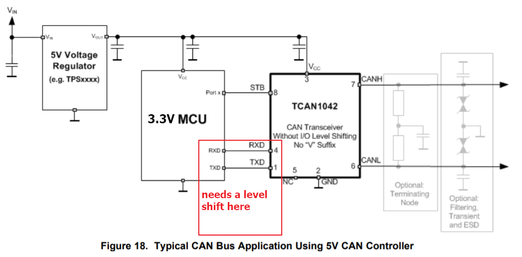

尊敬的团队:
MCU 的 TX/RX 为3.3V、但我的客户使用的 CAN 器件无法支持3.3V。
此器件是否可以申请 CAN 接口? 如果没有、您能帮我推荐一个吗?

    这些信号具有什么电压和频率?
    嗨、Sherry、
    您是否正在尝试移动 CANL 和 CANH? 据我所知、CAN 接口是差分接口、遗憾的是、我们的转换器件不支持差分信号。
    Rami
    降级器、
    应用场景如下所示、
    谢谢、此致、
    雪利
    嗨、Sherry、
    好的、如果您仅使用 TXD 和 RXD 引脚、这更像是一种类似于 UART 的串行通信。 看起来电压电平是5V、我相信这里的传输速度相当低(<2Mbs)。 不过、我并不完全确定 CAN 应用中的 TX/RX 频率、因此如果 IIM 出错、请告知我。 否则、对于 TCAN1042、TXS0102-Q1应该能够将3.3V 信号转换为5V。

    您好 Rami、
    数据速率为5Mbps、因为它们使用 CAN FD。
    谢谢、此致、
    雪利
    雪利、
    从 TCAN 数据表中可以看出、RXD 是推挽式、TXD 是漏极开路(带有集成上拉电阻)、因此 TXS 可能无法满足您的需求、因为该器件的漏极开路数据速率限制。 我建议使用 LSF0102-Q1 ISNTE-AD。
    Rami
