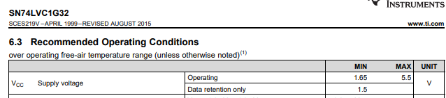

1、数据表中的最小电源电压"仅数据保持为1.5V"表示可以保持输出状态的最小电压为1.5V? 如果电源电压低于该电压、逻辑将会混乱?

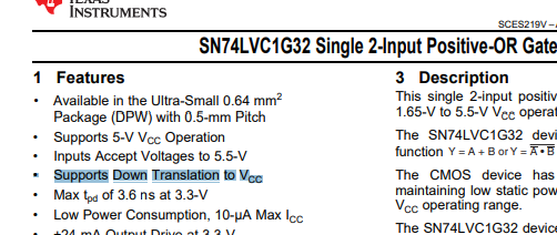

2.数据表中"支持向下转换到 Vcc"的含义是什么?
    1) 1) 我认为您已走上正确的轨道。 数据保留将使您的数据输出保持在相同状态、而您的输入不会改变。 当您在此 Vcc 范围内开始切换逻辑时、逻辑将会混乱。
    2) 2)该器件在输入端具有过压容限。 也就是说、您可以安全输入的电压与 VCC 无关。 但是、输出将遵循 VCC。
    因此、正如数据表建议的表格所示、输入电压可高达5.5V、输出将为 Vcc。
    例如、如果我们将 Vcc 保持在3.3V、我们可以输入5V 并看到3.3V 输出。 这将有效地从5V 输入向下转换为3.3Vcc。
    希望这对您有所帮助!
    Rami
