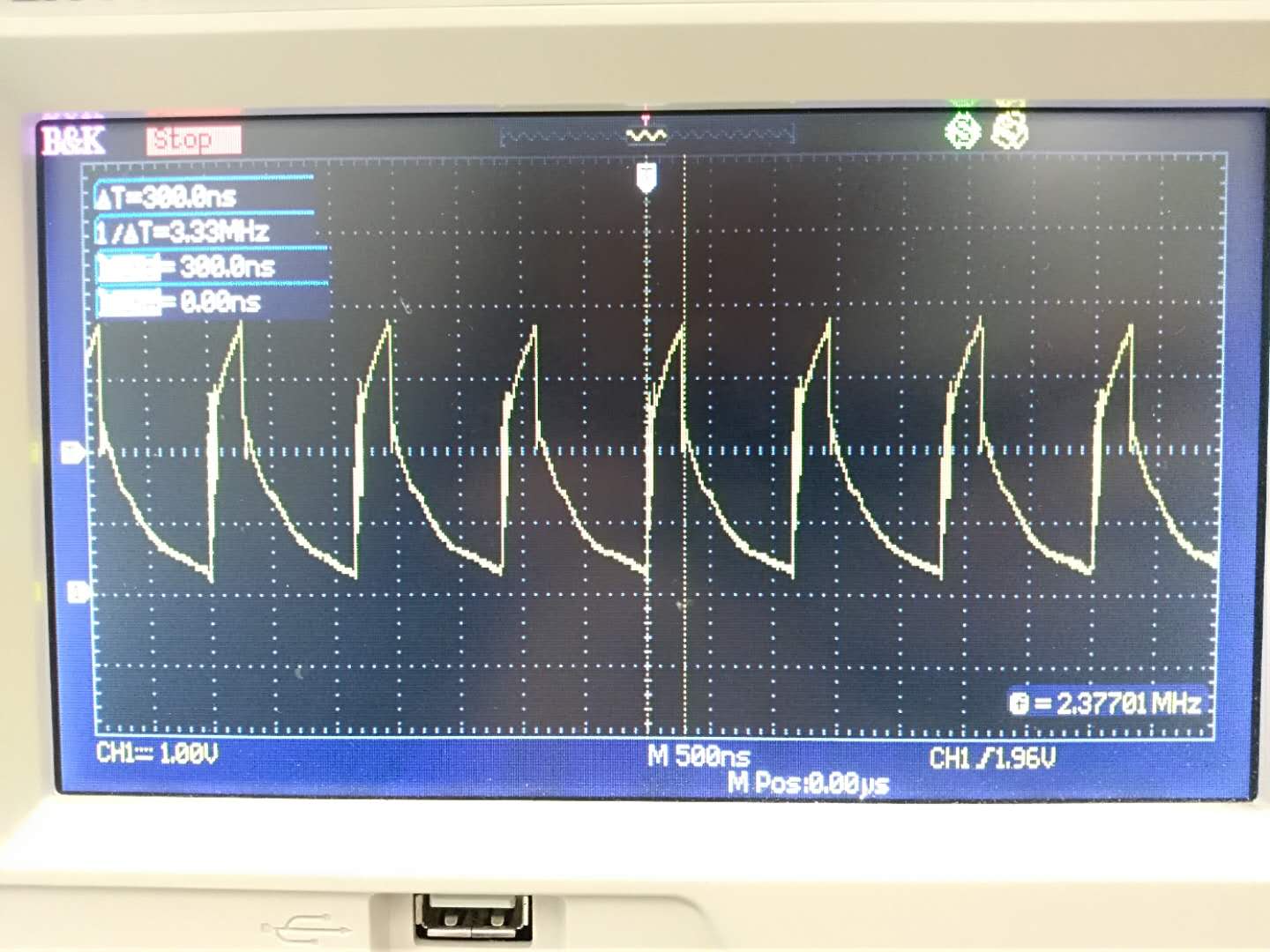

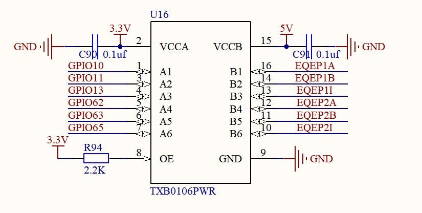

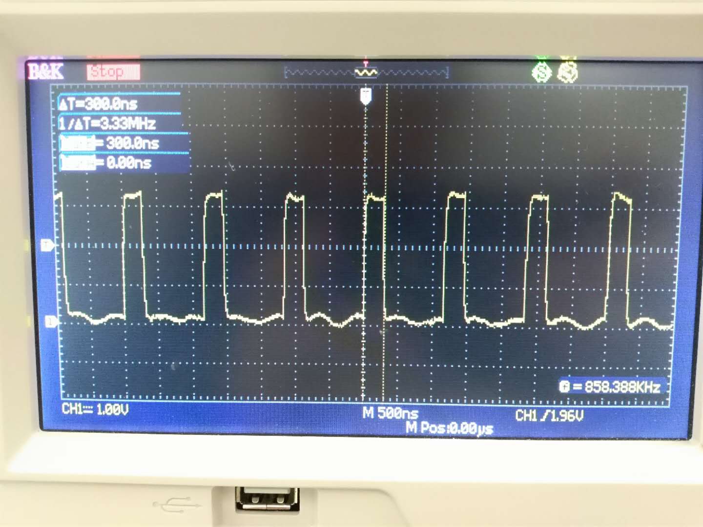

我使用 TXB0106在3.3V 和5V 之间进行电压转换。 但波形不正确。  TMS320F28377S 的 GPIO63 直接连接到 TXB0106的3.3V 侧。 TXB0106的5V 侧未连接任何东西。 如果您能给我一些建议、我将不胜感激。 谢谢。

原理图
    该波形看起来好像电容负载过高、即大于其设计的70pF。
    您说过、5V 引脚未连接到任何器件。 但在测量时、是否有任何长电缆或连接器?
    没有任何电缆连接到连接器。 我使用示波器探针直接测量连接器的引脚。 谢谢
    尊敬的 John:
    示波器探针上的设置是什么?
    是50欧姆还是 Hi-Z? 示波器探头加载或探头设置(10x 或1x)是什么?
    John、
    请参阅此主题、了解有关行为的可能线索。
    e2e.ti.com/.../2841042
    Shreyas、您好!
    在1X 设置中、示波器探头为50欧姆。 谢谢。
    John
    尊敬的 John:
    您需要将示波器设置更改为10Mohm (最小值)、并尽可能更改为10X 探头、从而减少寄生电容负载。
