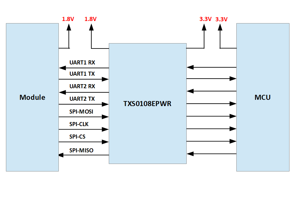

    目前、我需要针对以下接口的 b/t 1.8V 和3.3V 转换器:
    UART1 (TX 和 RX)
    UART2 (TX 和 RX)
    3. SPI (MOSI、MISO、CLK、芯片选择)

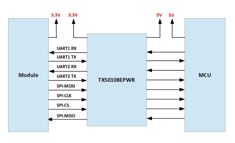

    因此、在一个方向上需要5条线、在另一个方向上需要3条线。 哪一个是1.8V 或3.3V?
    请找到上述原理图。
    原理图未显示方向。
    哪一个使用1.8V 电压?
    抱歉、它是一个错误的文件。
    请找到以下文件。
    大家好、 Manjunath、
    强烈建议将 SN74AXC4T774用于 SPI 协议、将 SN74AXC4T245用于两个 UART 信号。
    TXS 器件的方向感应电路可能会很不准确、因此如果信号像 UART 和 SPI 信号这样单向、最好不要使用此器件。

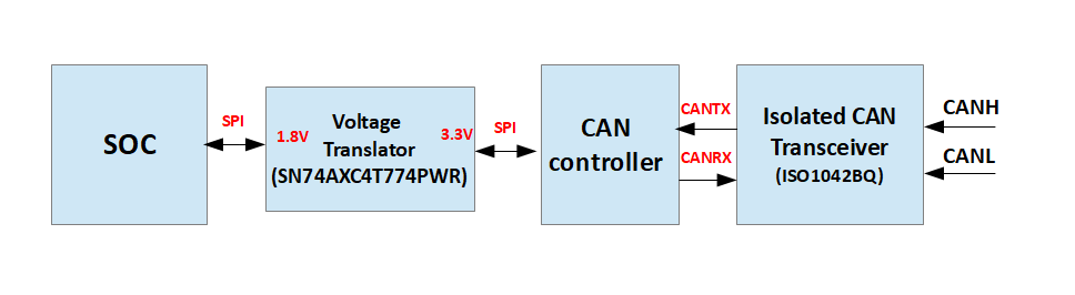

    我们需要隔离式 CAN 收发器、因此我们为此选择了 ISO1042 IC、
    我们有一个 LTE CAT M1 SOC 模块、该模块将是主控制器、因此现在我需要 b/w SOC 模块和隔离式 CAN 收发器中的 CAN 控制器。
    请查找以下文档以供参考
    TI 生产具有集成 CAN 控制器的微控制器和具有集成收发器的 CAN 控制器。
    但据我所知、只有 Microchip 可实现独立的 CAN 控制器。

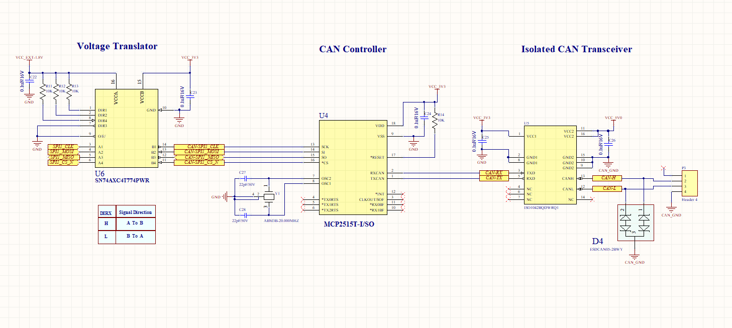

    我更新了同一 CAN 接口的原理图、
    请您查看硬件电路并分享您对其的评论。
    该电路还包含 Microchip 独立 CAN 控制器。

    大家好、Manjunath、
    您的原理图看起来不错。 出色的电源去耦、所有方向都针对您的通信协议进行了适当设置。 我很高兴您能获得完成设计所需的一切!

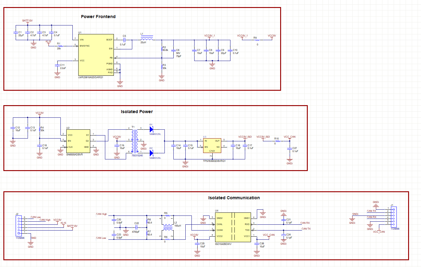

    实际上、我忘记了为不同的直流电源添加隔离。 我请求您建议如何在我的设计中为直流电源添加隔离器件。
    请找到我们项目的以下功能方框图、并推荐用于隔离直流电源的器件。
    我已经介绍了 CAN 隔离式收发器 ISO1042BQDWRQ1的参考设计、其电路图如下。
    大家好、Manjunath、
    我不支持这些器件。 我建议使用列出的相应器件开始新的主题、以便您的问题进入相应的产品线。
