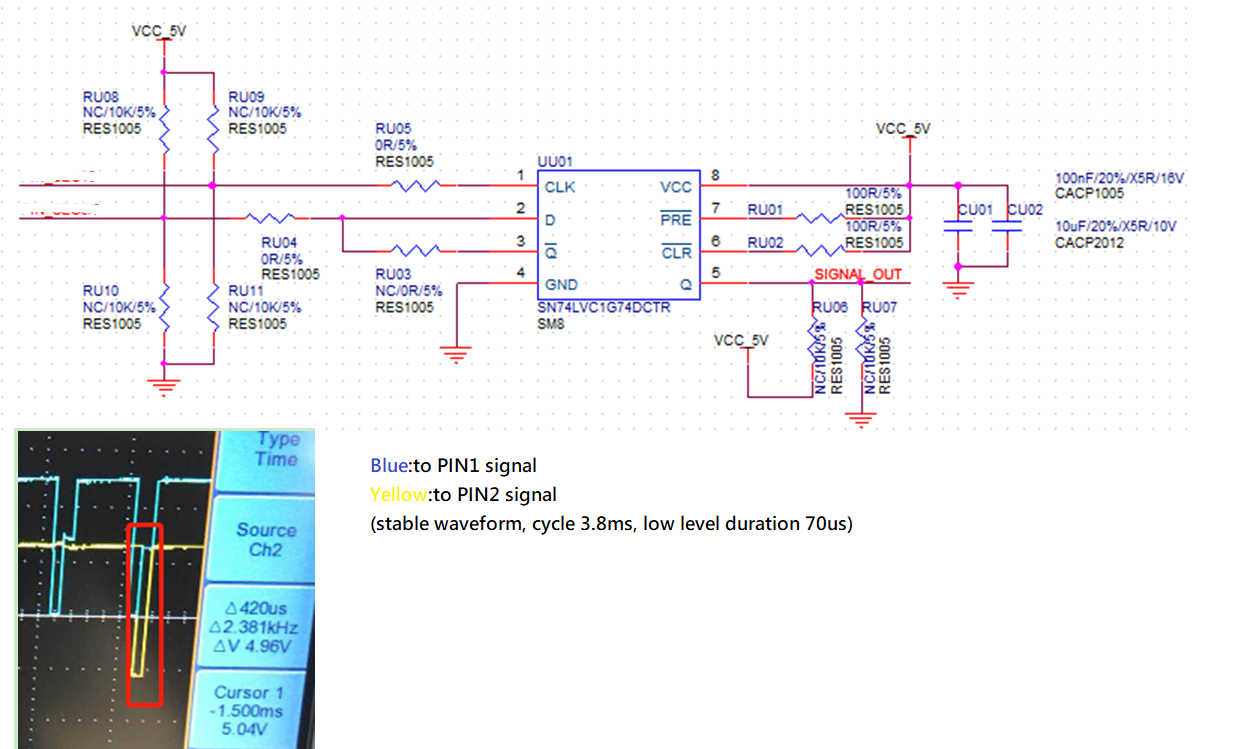

https://e2e.ti.com/support/logic-group/logic/f/logic-forum/737047/schematic-review
器件型号:SN74LVC1G74
   我的设计如下所示、但无输出、VCC 和 VIN 是正常的。
   您能在我的原理图中给我一些建议吗?
谢谢。
    您好、Wu、
    我真的不能说出这个小范围镜头的情况--你能提供包括计时和电压设置在内的完整范围镜头吗?
    从您提供的微小片段中可以看出、输入在大约 Vcc/2处暂停、这对于 SN74LVC1G74等 CMOS 器件而言非常糟糕。
    我已经更新了波形。
    谢谢。
    谢谢您、Wu、
    在有效信号上,我可以清楚地看到时钟输入在大多数上升沿以大约1/2*Vcc 的频率停止约50-100us。 对于 CMOS 器件、这是_非常糟糕_。 它将导致过多的电流、热量、振荡、并可能损坏器件。
    在"invalid signal (无效信号)"示波器屏幕截图中、我无法真正判断发生了什么情况。 您的时间刻度为500us、此器件在10ns 内响应。 您能否放大时间刻度并查看输出触发时发生的情况?
    关于您的一个答案、您建议的最大 VCC 电压是多少?
    谢谢。
