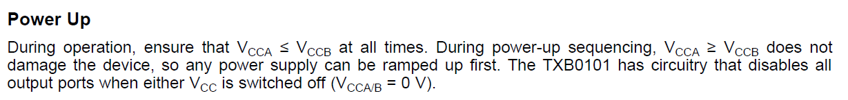

    答:我们不能更改它,因为它遵循 Intel APL 开机顺序,此外,我还可以找到下面的说明,它不应该有开机顺序,您能帮助再次检查吗?
    感谢您的回复、明白了。
    是的、该器件的设计方式使其不需要任何电源定序、因此任何电源都可以首先斜升。
