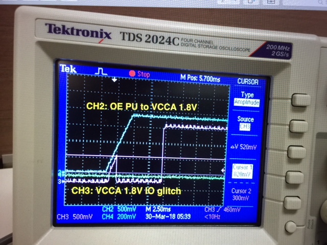

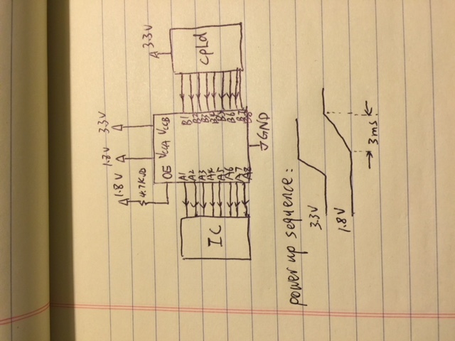

启用 OE 时、我们捕获了 VCCA IO 侧的毛刺脉冲。
条件:
1、VCCA 为1.8V、OE 通过4.7K 上拉至1.8V;VCCA IO 连接至可耐受1.8V 电压的 IC IO;
2. VCCB 为3.3V,所有 VCCB IO 均连接至具有3.3V 容差的 CPLD IO;
3. VCCB 3.3V 优先启动;
4.1.8V 和 OE 产生的压摆率为1.8V/3ms。
5. OE 出现时,毛刺脉冲最高为520mV,持续时间为1ms。
您能否帮助分析导致干扰的原因以及解决方案?

    毛刺脉冲波形和原理图如下所示。
    毛刺脉冲来自 VCCA IO 侧、在毛刺脉冲期间、VCCB IO 侧通过 CPLD 驱动0伏电压。

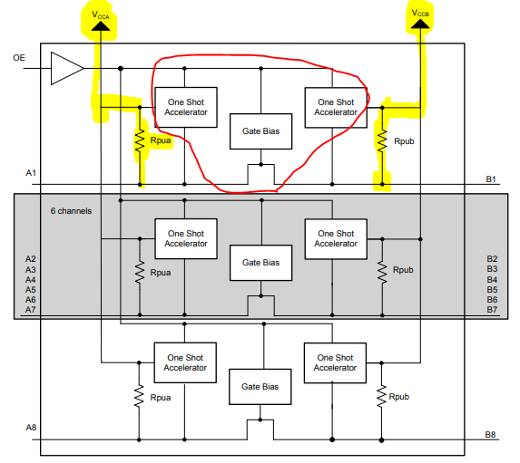

    您好、Wei、
    所示的操作是在启动期间、如果 OE 引脚未被拉至低电平、我将看到的操作。
    以下是 TXS 器件的简要方框图:
    当电源为0V 时、器件处于"Ioff"模式、这意味着所有输入都处于高阻抗状态、上拉电阻器(以黄色突出显示)被禁用。  一旦电源上升到0V 以上、I/O 引脚不再处于高阻抗状态、上拉电阻器将导致引脚上的电压上升至电源。
    当电源电压足够高、可以为器件的内部逻辑供电(以黄色突出显示)后、可以再次将引脚驱动为低电平。
    请注意、我们建议在启动期间将 OE 保持在低电平。 从数据表的第11节中:
    为了确保输出在上电或断电期间处于高阻抗状态、OE 输入引脚必须通过下拉电阻器连接至 GND、并且在 VCCA 和 VCCB 完全斜升且稳定之前不得启用。

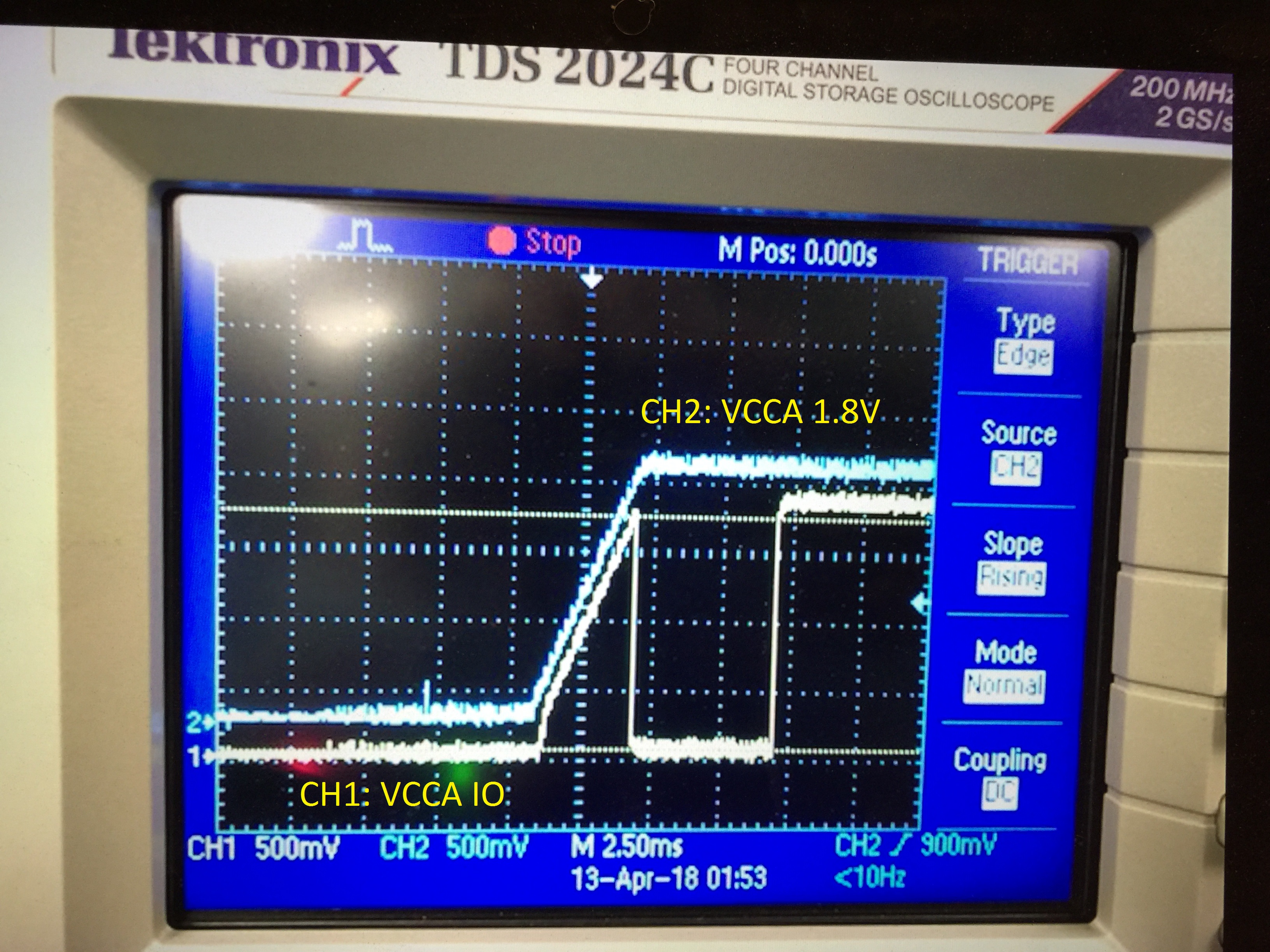

    尊敬的 Emrys:
    感谢您的回复。
    我们按照指导将 OE 驱动为低电平、直至 VCCA 1.8V 有效、但在高达1.8V 时、干扰更严重。 520mV 之前的电压。
    下面是 VCCA 1.8V 和 VCCA IO 之间的2个波形;OE 和 VCCA IO。
    您能否帮助检查干扰为何更严重? 它是否与 VCCA 1.8V 缓慢上升时间(3ms)相关?
    -Wei

    Shreyas、您好!
    VCCb 3.3V 在 VCCa 斜升之前已经稳定。
    根据电路板上电序列、VCCb 3.3V 是第一个上电电源轨。
    因此 VCCa 必须在 VCCb 之后加电。
    VCCa IO 侧与 IC 进行点对点连接、很难焊接弱下拉100k 以驱动 VCCa IO 下降。
    IC 中没有达到1.8V (与 VCCA 共享)的内部上拉电阻器、干扰在与 VCCA 1.8V 相同的时间和上升时间上升。 唯一的方法似乎仍然来自 TSX0108E 电压转换器。
    您可以确认吗?
    -Wei

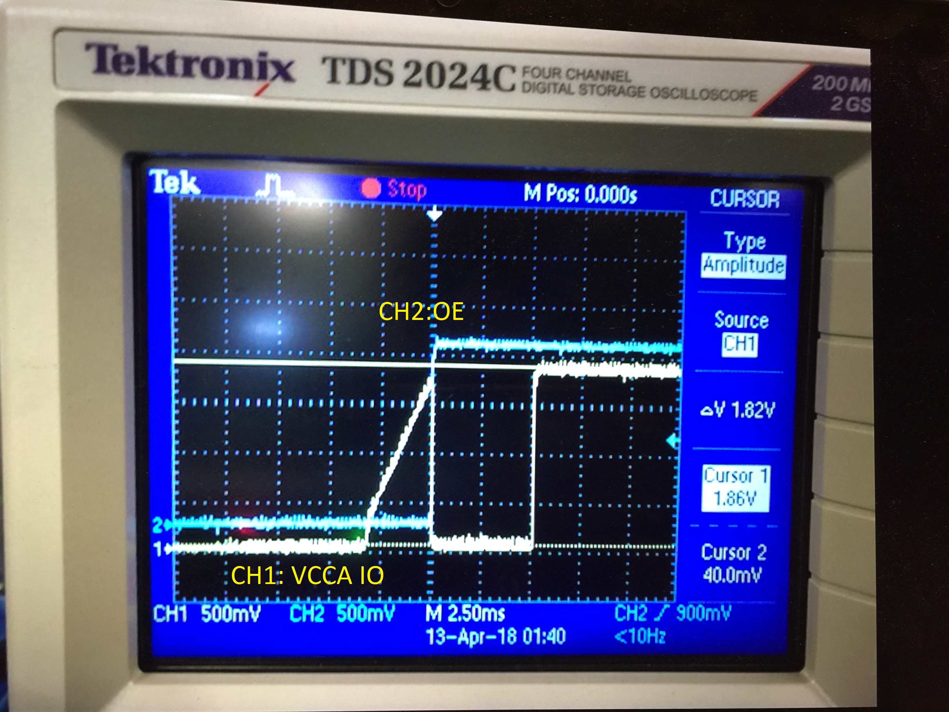

    Shreyas、您好!
    我们进行了3次实验:
    1:驱动 OE 始终低电平(0V)、VCCA IO 引脚与 VCCA 1.8V 一起斜升、并保持高电平为1.8V。
    这意味着 OE 低电平不会禁用内部上拉电阻器。 但通过40k 或4k Ω 上拉? 参见第2个实验。
    2.将 OE 引脚驱动为低电平、直到 VCCA 1.8V 斜升、并为 VCCA IO 引脚添加4.7K Ω 下拉电阻器、毛刺脉冲斜升与 VCCA 相同、但减小至0.2V。 这意味着当 OE 驱动为低电平时、内部40K 欧姆电阻被启用、因此、通过分压器:
    1.8V * 4.7K/(40K + 4.7K)= 0.19V。
    3.在 VCCA 1.8V 之后将 OE 引脚驱动为高电平、VCCA IO 电压变为1V。 这也是由分压器引起的:
    1.8V * 4.7K/(4K + 4.7K)= 0.97V。
    本实验显示数据表第18页"当 OE =低电平时禁用 RLUA 和 RLUB "需要进一步验证。
    您能否帮助您进行核实并告知我们您的反馈?
    -Wei
