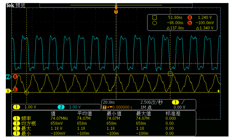

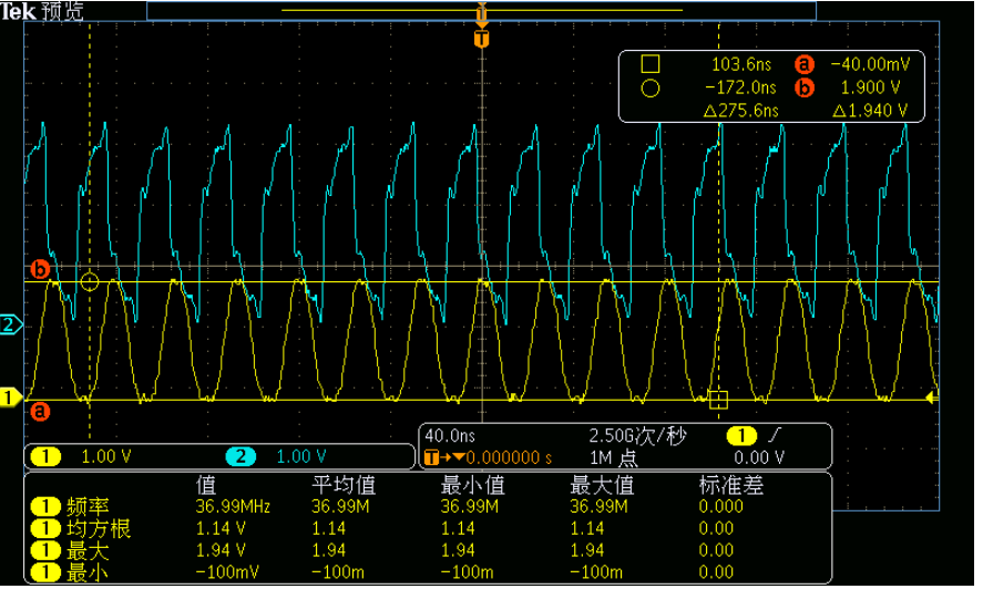

大家好、我的客户在其 BT656 协议电平中使用了 SN74LVC8T245、从3.3V 变为1.8V、但日期将会丢失。 请参阅 CLK 和数据的波形。
测得的频率为74Mhz 和37Mhz、CLK 的振幅不会高达1.8V。 我不确定此器件是否能够在3.3V 至1.8V 范围内支持74Mhz。 我只能在 D/S 中找到 tp 数据 您能帮助在上升和下降时间共享 tr 数据吗? 另请帮助检查随附的波形、谢谢!
CLK CH1输出 CH2输入
D7_CH1输出 CH2输入

    这是在无负载的情况下进行的测试。 如果增加负载、振幅将会更小。
    您能否帮助检查无负载条件下的上升时间/下降时间?
    时钟:
    D7:

    此项目已准备就绪、可供客户使用。 因此、他们可能没有足够的时间来评估新器件。 您说过、支持75MHz 的器件不应出现问题。 请帮您确认我发送给您的信号吗? 上升时间/下降时间是否与我们的器件匹配? 谢谢!

    CLK 信号似乎被重载、因此与 D7信号相比振幅更小。 CLK 信号似乎也被扇出到其他器件、这可能会导致这种情况。
    这是否会导致接收器侧发生故障(不识别为高电平信号)?
    我找不到 SN74LVC8T245数据表中提到的数据速率支持、但我了解了 SN74LVC2T45器件、其中提到1.8V 转换为75Mbps、即~37Mhz。
    AXC 或 AVC 支持更高的数据速率(根据数据表可达170Mbps)
    正如我在这里提到的、在低电压下、LVC 未进行优化(没有足够的驱动强度、保持上升/下降时间以支持高速)。
    Shreyas、您好!
    CLK 为74Mhz、D7信号为37Mhz。 因此、我认为这就是为什么您说它似乎负载很重的原因。 您是否意味着最高速度的 LVC 器件可以支持37Mhz?
    尊敬的 Rory:
    在1.8V 驱动电压下、最高速度 LVC 可支持~38Mhz。
    它可以在3.3V 或更高的电压下支持更高的数据速率(在更高的电压下具有更高的驱动强度)
