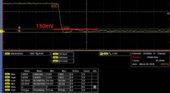

大家好、团队、

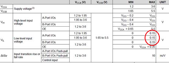

我的客户对 TXS0108E 有一个问题。 VIL 非常低、数据表中的最大值约为0.15V。 在客户电路板上、电压降至0V 后、峰值为0.15V 的小幅上升。
这是否会给 TXS0108E 输出带来风险?
2.如果存在风险,那么 VIH 的最大电压应该是多少?
谢谢。
Johnny
    您好、Johnny、
    由于 TXS 是基于开关的器件、因此数据表中定义了 VIL、以便 TXS 的输出电压保持在特定电平以下、并具有指定的 IOL 负载电流。
    我不认为超过0.15V 的信号上升会影响 TXS 的输出、从而意外触发接收器。
    请参阅此处有关影响 TXS 音量的因素的应用手册:
    www.ti.com/.../scea056.pdf
