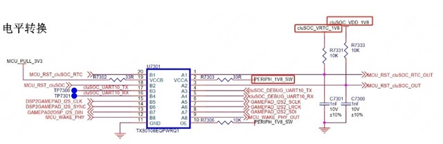

客户在其项目中遇到了一些有关 TXS0108E-Q1的问题。 您可以找到如下所示的原理图。

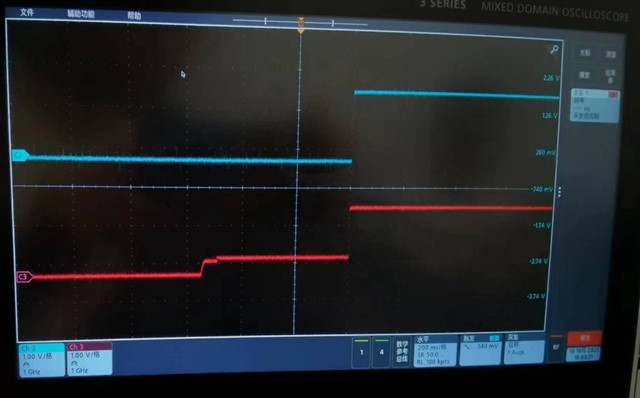

在客户系统中、有一种情况是 Periph_1V8_SW (TXS0108的 VCCA)的通电晚于  clustSOC_VRTC_1V8和 clustSOC_VDD_1V8 。 他们期望在 VCCA 和 VCCB 完全加电前、所有 Ax 和 Bx 都处于 Hi-Z 状态。 根据数据表中的说明、我们应下拉 OE 引脚。
客户将 OE 引脚修改为 GND、但发现 A1引脚在 VCCA 上电前为0.4V、不是 Hi-Z 状态。   A1上存在 clustSOC_VRTC_1V8上拉、在 Hi-Z 状态下、它应该为1.8V。 您可以找到如下所示的波形。 CH3为 A1引脚、CH2 为 VCCA。
您能帮助检查吗?
温伊登
    嗨、Ethan、
    TXS0108E 没有 IOFF 特性、因此如果 VCCA 和/或 VCCB 断电、I/O 不会处于高阻态。  VCCB 在此期间的状态是什么?
    从原理图中、 建议外部上拉电阻大于50k Ω 的值 不与内部10k Ω 上拉电阻发生竞争。 同样、请移除信号线(C7301和 C7300)上的电容、这是因为此器件在70pF 集总容性负载下性能最佳。
