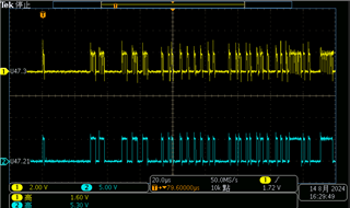

我正在使用两个  SN74LVC8T245PWR 芯片将 SOC 1.8V 信号转换到 LCD 显示屏。
当 IC 处于室温时、LCD 显示屏异常、但随着 IC 温度升高、显示屏恢复正常。
我尝试测量每个通道的信号、发现当显示异常时、信号中的噪声也很差。
以下是异常和正常显示的信号波形。
LCD 显示屏正常:
LCD 显示屏 NG:
通电大约30分钟后、LCD 恢复正常显示、信号也稳定下来。 最初确定此问题可能与温度有关。
当我向 IC 喷洒冷却液时、液晶屏再次异常。
我还尝试使用 SN74LVC8T245-Q1替换 IC、但不会发生此问题。
我的温度范围应在 IC 的规格范围内。 您能帮助我确定导致此问题的原因吗?
    您好、Tom、
    请帮助确认是否使用的是 TI 器件、因为原理图中显示的74LVC 与 Nexperia 的相似、而 SN74LVC8T245-Q1实际上是 TI 器件。
    但是、随着温度升高、噪声通常会增加、我怀疑电源存在噪声。 谢谢、与数据表的布局指南类似、我们还建议在每个电源上使用去耦电容器(典型建议值为100nF)。
    Michael。
    已确认器件型号为 TI 的 SN74LVC8T245PWR。
    随后、我尝试更换了不同的 SN74LVC8T245PWR 芯片、发现部分芯片出现了问题、而其他芯片则没有出现问题。
    如果问题与电源噪声有关、则结果不应是随机的。
    这些噪声尖峰非常规律、 该频率下是否有其他信号(可能是时钟)?
    /OE 信号是否稳定?
