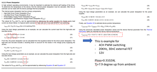

我已经在数据表中找到了 VPVDD = 13.5V 时 IDRVx 与 Tj 的关系图(图7-8至7-11)。 我知道这些图形适用于 VPVDD = 13.5V。
我想拥有此数据  IDRVx 与 Tj 在不同 VPVDD (在本例中为8V、24V、32V)下的关系。 您能否共享不同 VPVDD 的数据?
Sathish。
    感谢您的提问。 我们不提供您所请求的数据。 请参阅数据表中列出的数据。
    信也
    是否可以使用 VPVDD = 8V、24V、32V 时 IDRVx 与 Tj 间的关系图( VPVDD = 13.5V 时)的 IDRVx 与 Tj 间的关系趋势来算出 IDRVx 与 Tj 间的关系图? 请支持如何估计它。
    你(们)好
    感谢您的提问。 会在一天或两天内审查并向您提供反馈。
    感谢您的提问。
    Tj 的值。 最终这是功率耗散计算的问题。
    请参阅数据表9.2.2.3。
    此示例显示 Tj 比环境温度高7.9°。
    您可以重复使用此公式进行估算。 4通道 PWM (例如 DRV8718-Q1)就是这种情况。 如果您的 DRV8714-Q1只有2通道 PWM、您可以更改它。
    PVDD 为12V、那么您可以针对8V、24V、32V 用例进行更改。
    信也
