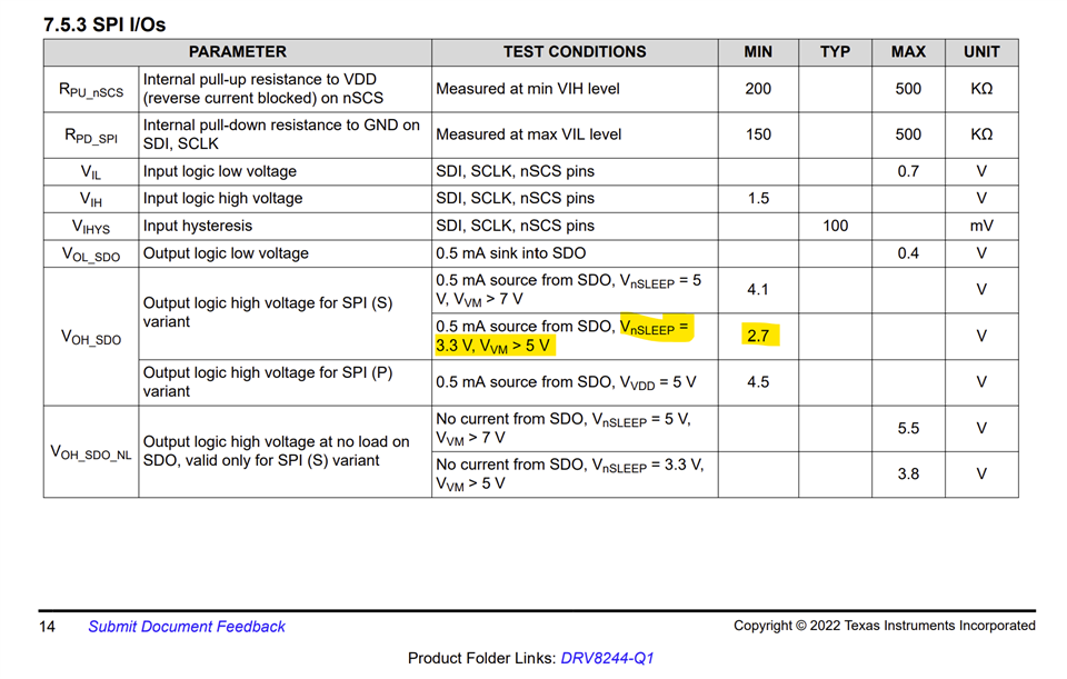

DRV8244-Q1 SPI 是否支持3.3V 逻辑电平通信?
客户的简单原理图如下所示。 VDD 是否需要更改为3.3V?
    Beida、您好!
    nSLEEP 高电平电压决定了 SPI IO 逻辑电平。 对于3.3V SPI 逻辑电平、nSLEEP 必须为3.3V。请参阅下面的数据表。 谢谢你。
    此致、Murugavel
