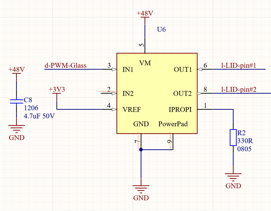

我正在使用中 DRV8251A 来驱动我的电阻负载。 我的输入 PWM 具有非常低的频率= 50Hz。
我注意到了 DRV8251A 在此频率下不输出任何内容、在1000Hz 输入频率下、它将输出 无论输入信号如何、在35kHz 下都保持恒定的10% .
这是预期行为吗? 因为数据表中指出 IN1和 IN2可以从0变为200kHz。
这是我的原理图、供您参考:
  • R2未安装
  • 负载连接在 OUT1和 OUT2之间。 Rload = 100 Ω
两者之间的区别是什么 DRV8251 DRV8251A 如果我可以问?

    如果未安装 R2、IPROPI 引脚将悬空、这可能导致发生错误的电流调节斩波、从而观察到35kHz 斩波。 您必须将该引脚短接至 GND 以禁用内部斩波电流调节、VREF 已经为3.3V、这很好。 请尝试使用 R2 = 0 Ω 。谢谢。
    此致、Murugavel
    我把1 kΩ 放在那里,系统现在工作:)如果可能的话,请在数据表中注明。
