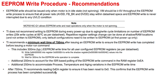

    对于 EEPROM 写入和 I2C 访问、需要注意以下事项。
    当 GUI 连接到电路板时、我们会看到"Hardware Connected"消息、LED 开始闪烁。
    器件仍然未连接、当您发出访问命令时、会读取/写入 GUI 无法与器件通信的任何内容。
    原因可能是
    1.错误的 I2C 地址->预期为0
    2.器件可能处于睡眠模式-> EVM 通电时的电源电流是多少? 您可以将电位计方向更改为其他极端并测试通信。
    注意:在加载适当的 JSON 之前、请确保未连接电机、默认 JSON 可能具有更高的电流设置。由于速度命令较高、因此电机可能出现问题、它会开始驱动电机。
    请遵循以下建议来写入 EEPROM
    谢谢、此致
    Venkatadri S.

    正如您所说的那样、我看到红色 LED 闪烁并显示"Hardware Connected"消息。 如果我选择在 GUI 上查找 I2C 地址、它会一直扫描到~72、然后我找不到地址消息。
    在注释中、我看到电压必须>= 6V 才能进行 EEPROM 写入。 我有一个微型0802和1102尺寸的 BLDC 电机、它们都只是1S 额定电压@~4V。 从@4V 电源汲取的电流为~0.015A。
    我将断开电机并将电压斜升至>6V、然后尝试查看此寄存器的读取/写入和 EEPROM 操作是否开始工作。
    感谢您的建议。 我明天会确认结果。
    尊敬的 McMillan:
     请验证、如果有任何问题、请告知我。
    请注意、UVLO 电压和电池电压不应低于 UVLO。
    谢谢、此致
    Venkatadri S.
    由于我将电压轨增加到>6V、我可以通过 GUI 进行读写。
