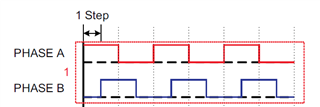

当我施加 VM = 24V 时、我面临步进电机绕组输出电压的问题。
AOUT1&AOUT2、BOUT1&BOUT2处的电压波形是什么?
AOUT1和 AOUT2电压波形是否相互补充? 如果不是、看起来会怎么样?

     DRV 的输出电压是 PWM 开关电压、低电平和高电平周期取决于 DRV 设置、例如微步进模式 和衰减模式。 但是、相位 A 和相位 B 应该具有90度相移、如下所示。 开关模式也如下所示。

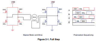

    [quote userid="631353(2001) url="~/support/motor-drivers-group/motor-drivers/f/motor-drivers-forum/1490172/drv8434-output-voltage-waveform-in-drv8434 ">2. AOUT1与 AOUT2电压波形是相互补充的吗? 如果不是与之类似的情况[/报价]
    是的、Aout1和 Aout2 (以及同样的 BOut1和 Bout2)正在补充这样一种说法、即它们形成 H 桥的两侧来驱动一个电机绕组。
    对于每个相位(A 或 B)、DRV8434使用全 H 桥:
    •AOUT1和 AOUT2协同工作以控制相位 A 电流方向和振幅。
    •当驱动器希望电流从 AOUT1流向 AOUT2时、它会导通 AOUT1上的高侧 FET 和 AOUT2上的低侧 FET。
    •要反向电流、它会翻转该逻辑(AOUT2高侧导通、AOUT1低侧导通)。
